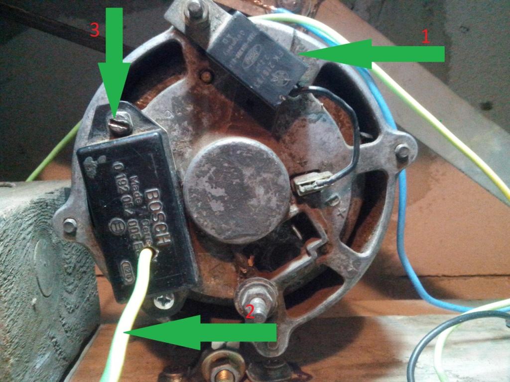

Alexeich Опубліковано: 5 листопада 2015 Автор Скарга Поширити Опубліковано: 5 листопада 2015 В общем двиг не глушился с ключа из-за генератора.Снял провод с возбуждения и заглушил с ключа.Снял гену,думал перебирать,а там........как оказалось кроме силового провода ещё два разьёма + и D+.Вот такой у меня гена- На красном был Москвичёвский гена и два провода-силовой и на щётки. Ну и ещё были сделаны разные поделки по машинке Посилання на коментар Поділитись на інших сайтах More sharing options...
Alexeich Опубліковано: 6 листопада 2015 Автор Скарга Поширити Опубліковано: 6 листопада 2015 Может у кого то есть инфа откуда брать третий провод на гену?А то от компа далеко! Посилання на коментар Поділитись на інших сайтах More sharing options...

Alexeich Опубліковано: 7 листопада 2015 Автор Скарга Поширити Опубліковано: 7 листопада 2015 По схеме с родного гены со щёток выходтит два провода.Один идёт в пучёк на ЧЯ,второй на ЭПХХ.Выход D+ туда можно подкинуть или нет? Посилання на коментар Поділитись на інших сайтах More sharing options...
