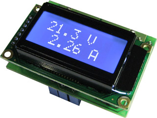

witjock Опубліковано: 1 лютого 2014 Скарга Поширити Опубліковано: 1 лютого 2014 Есть готовые устройства-пример http://www.ekits.ru/index.php?product "Возможно измерение тока в обоих полярностях, что позволяет использовать модуль в системах электропитания с использованием аккумуляторов и позволяет контролировать кроме напряжения зарядный и разрядный токи." Правда ток тут маловат,только 10 А Посилання на коментар Поділитись на інших сайтах More sharing options...

cara Опубліковано: 1 лютого 2014 Скарга Поширити Опубліковано: 1 лютого 2014 Данные амперметры построены на базе PIC или AVR. соответственно если найти прошивку то можно перешить чтоб он показывал больше и добавить шунт. но это вряд ли себя оправдает. Если автор действительно хочет заморочить то надо искать схему амперметра рассчитанную как минимум на 30а и работающего в обоих полярностях, и обойдётся это не дёшево + программатор нужен Посилання на коментар Поділитись на інших сайтах More sharing options...
cara Опубліковано: 1 лютого 2014 Скарга Поширити Опубліковано: 1 лютого 2014 О вот бывают уже готовые под шунт, только в комплект он не входит http://www.dessy.ru/catalog-pdc325237.html Вот хороший вариант но на 20А http://volt-amper.com.ua/index.php?page=shop.browse&category_id=18&option=com_virtuemart&Itemid=3&vmcchk=1&Itemid=3 Посилання на коментар Поділитись на інших сайтах More sharing options...

cara Опубліковано: 1 лютого 2014 Скарга Поширити Опубліковано: 1 лютого 2014 Самым простым вариантом будет взять на 10А и рассчитать шунт чтоб через амперметр проходила 1/3 ток то есть когда будет 30А он будет показывать 10А Посилання на коментар Поділитись на інших сайтах More sharing options...
