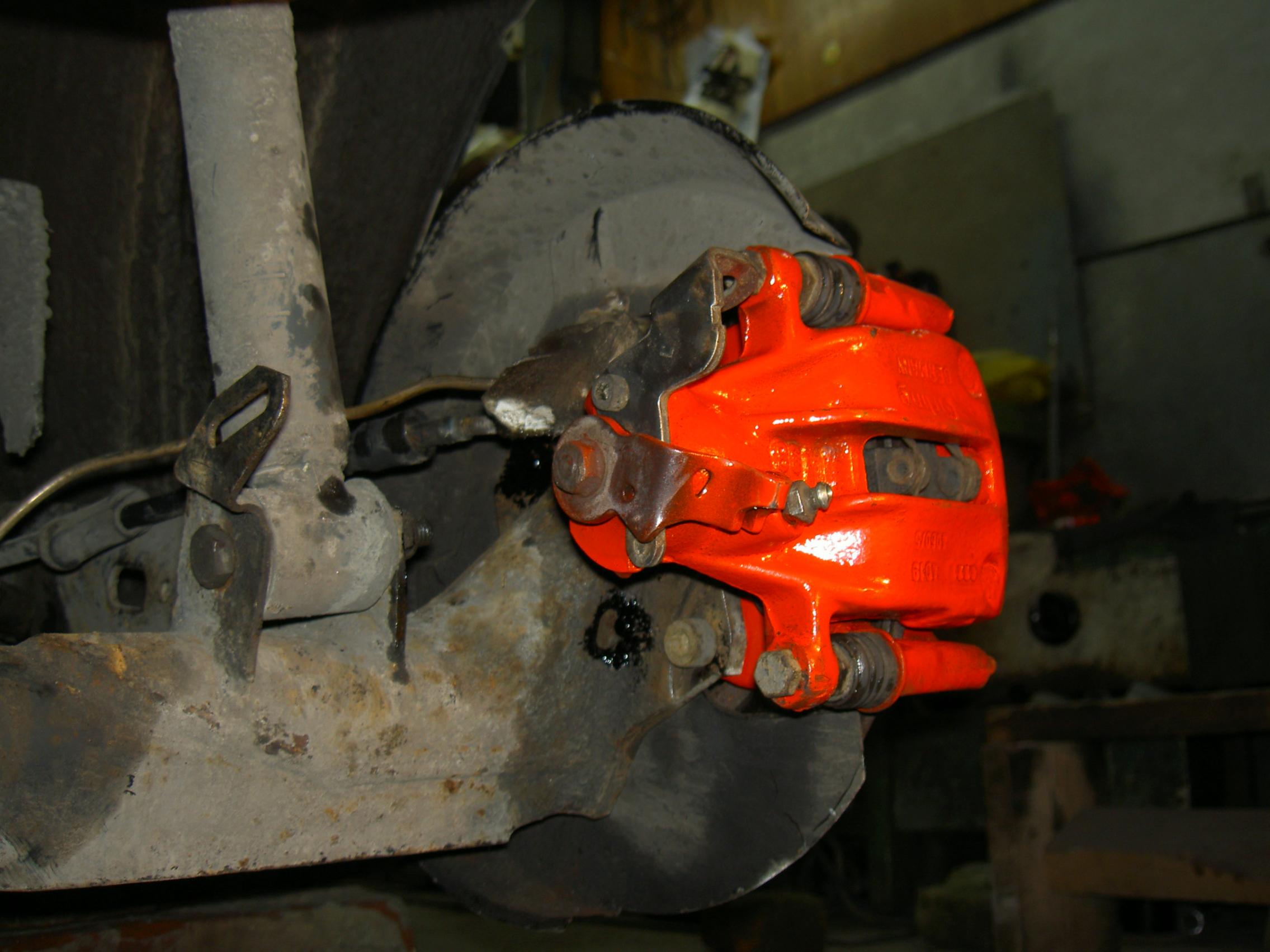

Спереди, родные АЗЛК 2140, сзади тормозной диск Mercedes-Benz, суппорт от Opel Omega 2.0. Кронштейн приварен к мосту.
Какая разболтовка данного Мерсовского диска и конкретнее, если можно, модель? И суппорта передние или задние от Опеля и тоже конкретнее модель?
5-114.3, это 124 мерс у меня такие же,суппорта от него же

Ndrey, не присматривал, от чего можно суппорта взять? У многих иномарок там же внутри колодки на ручник отдельно стоят. Я вот смотрел на задние тормоза у Chevrolet Lacetti. Там ступица очень маленькая, по идее внутри колодок быть не должно (от мопэда разве). Значит ручник должен быть реализован на суппорте.

вот как раз в мерсе внутри диска маленькие колодки и стоят, а если нужен ручник от суппорта, бери торм диск от 124 а суппорт от ауди

вот как раз в мерсе внутри диска маленькие колодки и стоят, а если нужен ручник от суппорта, бери торм диск от 124 а суппорт от ауди http://audi-club.ru/forum/attachment.ph ... 1259878127
По крайней мере в пежо-405 (задние дисковые), с другом как-то меняли, ручник реализован в суппортах
Разболтовка 114,3 модель не знаю (вроде 190), брал на пункте приема чер. мета, суппорта задние Opel Omega 2.0 40" (сечас меняю на 35").
Цитата:
Суппорта взять задние, чтобы не было гемора с регулировкой ручника (не хочу гидроручник).
Много разных моделей с ручником (alfa romeo), но меня устраивает и гидроручник.
