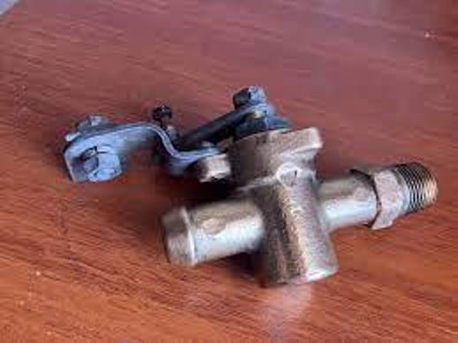

    ИЖ 412 ИЭ...91г
    Собрался ехать потёк кран отопителя ... Антифриз не сливал....Отсоеденил тросик ,снял кронштейн , выкрутил гайку - там на прижимной гайке есть выборка , почистил выборку подмотал каболки собрал , ездил без проблем пару лет.....Начало снова соплить.....На этот раз разобрал поставил 2 монжеты с таким условием что бы выступала на 1-2мм над поверхностью выборки гайки , смазал все поверхности графиткой собрал езжу норма ......Фото из инета....
