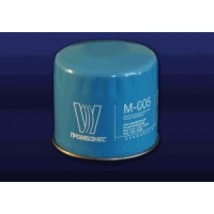

Леон к своему ... научи какой нужен фильтр для 2141 УЗАМ ?
потом дороже Чемпион Манн
http://www.zr.ru/a/12490
каталог фильтров Промбизнес (г. Цюрупинск Херсонская обл.) http://www.prombusiness.com.ua/contacts.jsp
http://www.metax.com.ua/plug.php?e=prombiznes

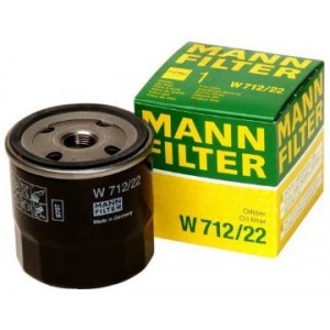

чемпион не бери, на нескольких машинах показал себя плохо, ман и махле более менее.
манновские фильтра на мой взгляд самые лучшие из не дорогих, сам ими пользуюсь и никаких проблем никогда небыло, только потделок много и легко напоротся, а масло я меняю у знакомого в сервисе у них только настоящие фильтра, да и выходит на 10 - 20 грн дороже за то непарюсь
ваще мановский фильтр стоит около 100 грн, а на рынке по 35-40 это помойму и есть подделки.... но качественные. сам на таких последнее время катаюсь
