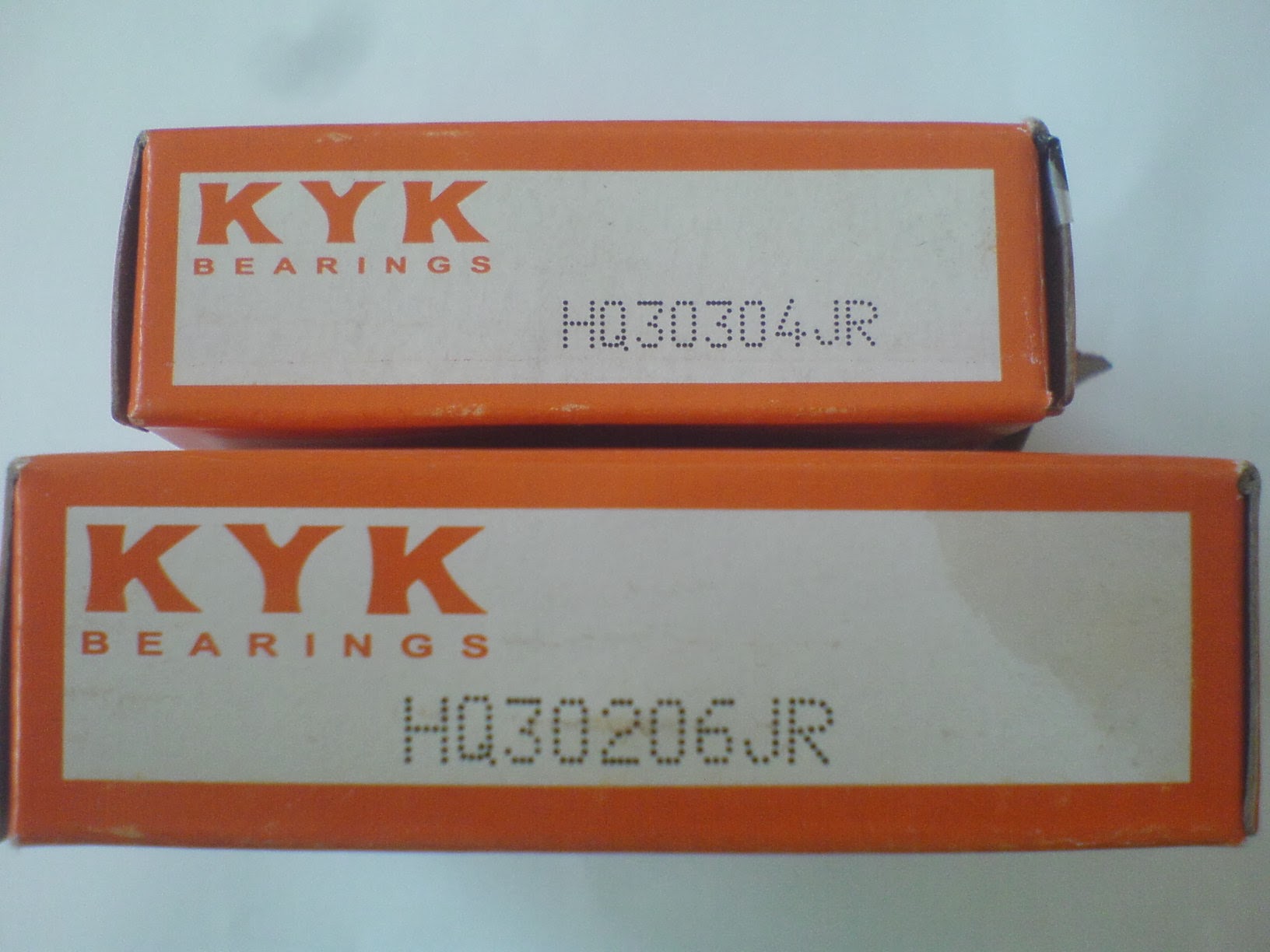

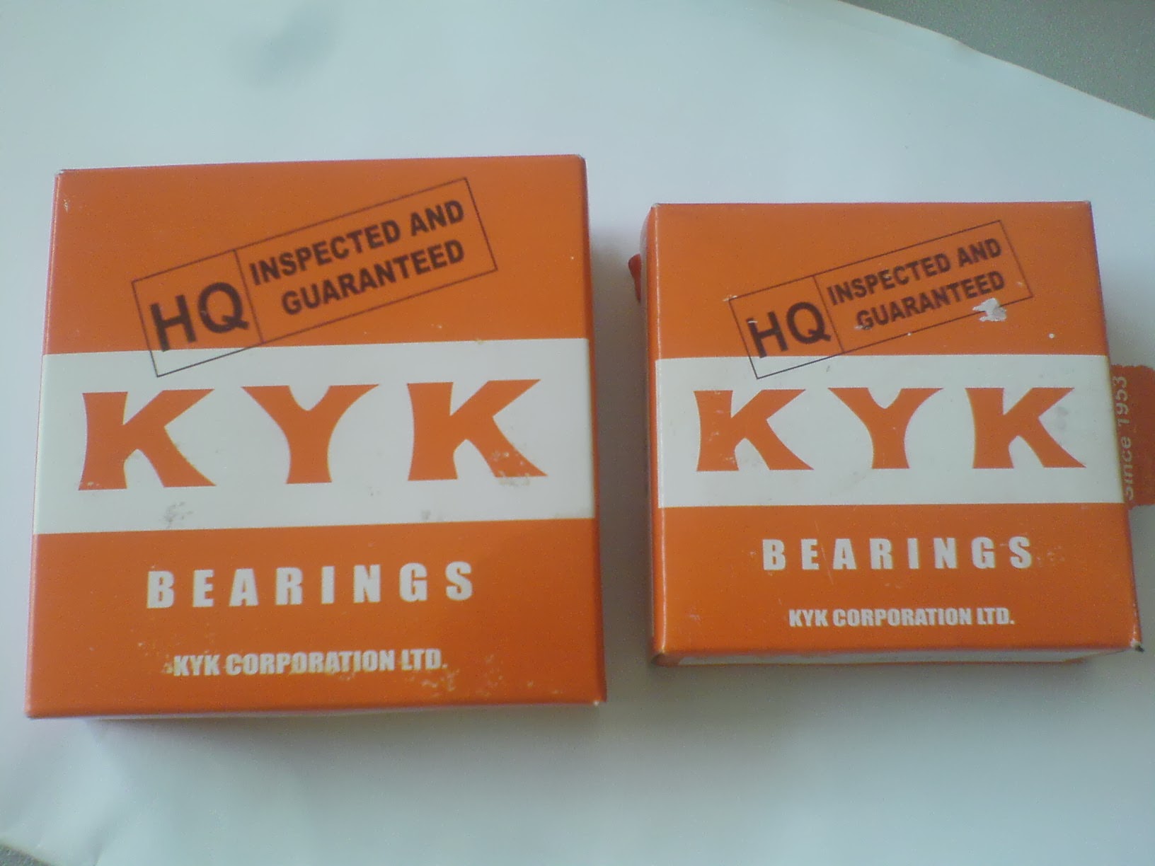

Railnolds Опубліковано: 23 серпня 2013 Автор Скарга Поширити Опубліковано: 23 серпня 2013 При повороте налево, справа спереди что-то шкребёт. Буду менять подшипники. Взял такие Сверху наружный, снизу внутренний. Внутренний взял на всякий случай - может есть смысл их поменять оба сразу. За оба 55 грн. Посилання на коментар Поділитись на інших сайтах More sharing options...
Railnolds Опубліковано: 29 серпня 2013 Автор Скарга Поширити Опубліковано: 29 серпня 2013 Подшипник поменял только наружный. Внутренний нормальный был. Также заменил шайбу, которая под гайку подкладывается, на старой был большой износ. Но всё равно при повороте чтото шоркает. Посилання на коментар Поділитись на інших сайтах More sharing options...
