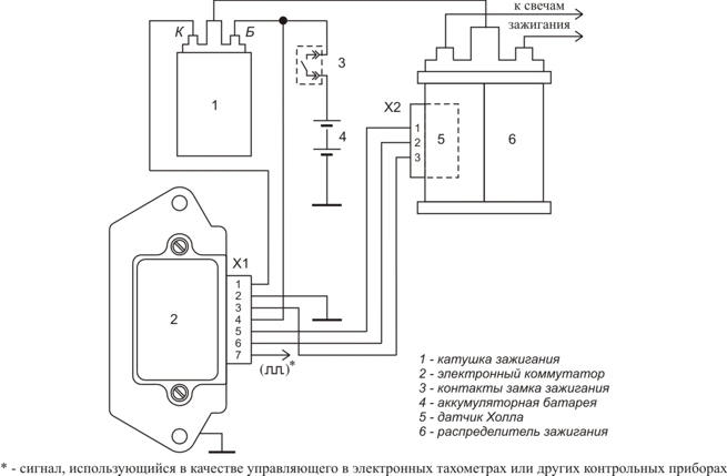

В последствие были перепутаны провода на тахометре в место подачи сигнала было подано питание и теперь тахометр стал показывать не понятно что, то 2000 оборотов то нет оборотов. не понятно как то работает что можно с ним делать? В результате обороты не известны теперь. смотрел схему тахометр у меня подключен к К контакту на бабине, а в схеме был 7 контакт на коммутаторе и была надпись для электроных тахометров
может туда надо подключать мой тахометр? тахометр жигулёвский ТХ193 кажется такой.
Если у кого есть возможность отправить мне электроный тахометр я отправлю деньги, у нас на рынке я таких не нашел.
В итоге у нас получился рабочий клапан, ЭПХХ отключает клапан примерно на 2000 оборотах и не включает его как я не газовал.

систему зажигания сегодня проверили от и до всё в порядке. проводка вся правильно подключена. а тахометр похоже помер от не правильного подключения.(((
