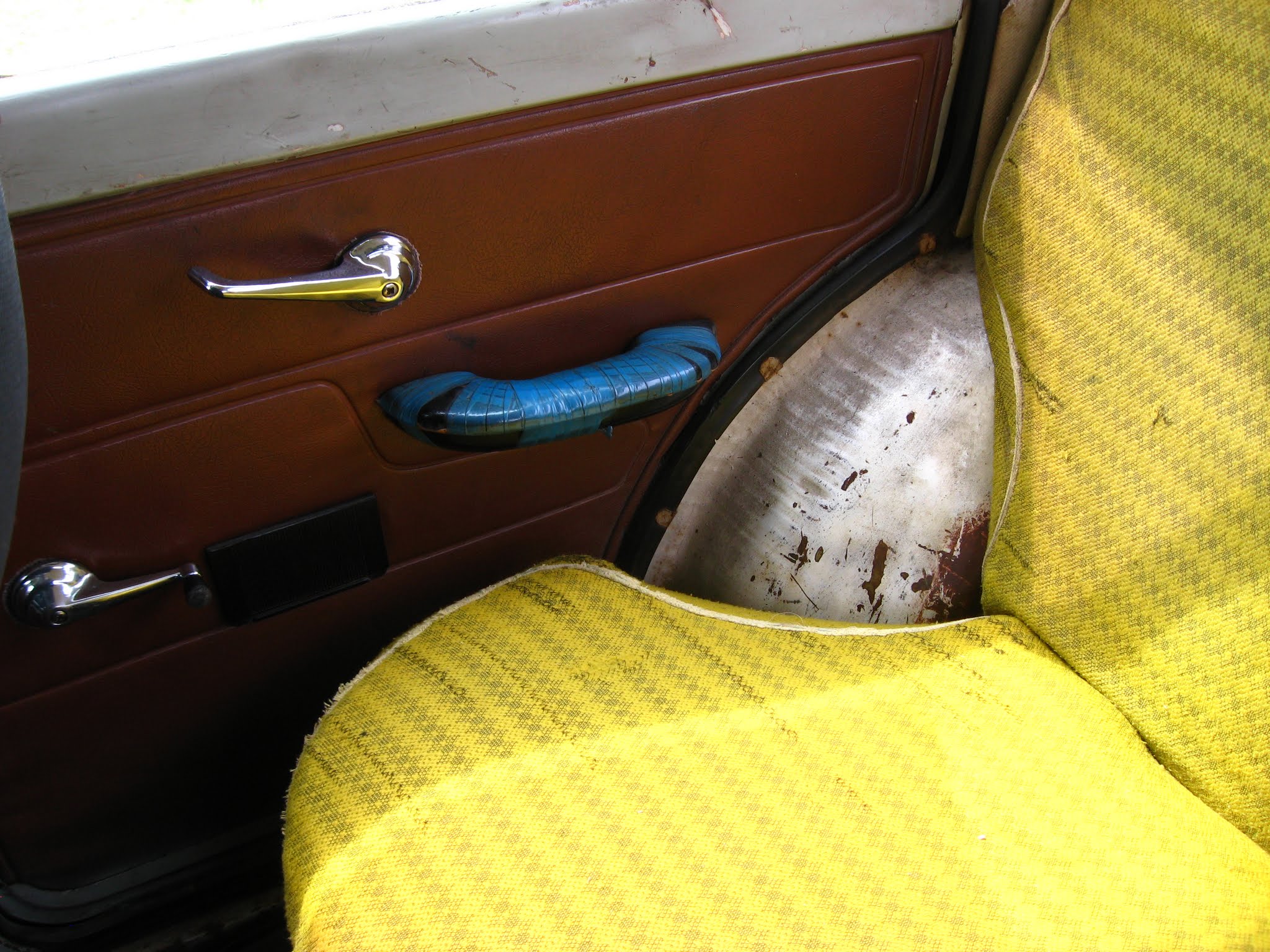

Ndrey Опубліковано: 29 липня 2014 Скарга Поширити Опубліковано: 29 липня 2014 Кто что примерял/ставил в классический москвич вместо родного заднего дивана. А то малой подрастает и сидя в автокресле уже упирается ногами мне в спину. Иномарочные вроде как поглубже и можно выиграть несколько см. Плюс сделать складным. Понятно, что без переделок никак, но хочется найти решение попроще. Вариант замены сиденья вместе с машиной не катит и будет расценен как оскорбление. Понравился вариант от Den2715 Желательно с размерами и фото. Посилання на коментар Поділитись на інших сайтах More sharing options...

Railnolds Опубліковано: 29 липня 2014 Скарга Поширити Опубліковано: 29 липня 2014 Если у тебя ИЖ, то попробуй поставить от 2140, которое задней спинкой полуарки закрывает. Я поставил так по ощущениям сидишь низко как в иномарке. Оно на паралоне. А было такое - оно на пружинах. Посилання на коментар Поділитись на інших сайтах More sharing options...
Ndrey Опубліковано: 30 липня 2014 Автор Скарга Поширити Опубліковано: 30 липня 2014 От 2140 вариант, но хотел велюр и поглубже. Посилання на коментар Поділитись на інших сайтах More sharing options...
VictorP Опубліковано: 30 липня 2014 Скарга Поширити Опубліковано: 30 липня 2014 У меня от ауди 80, у спинки убрал арматуру что идет по краям вертикально, там две полосы, одну убрал. http://my-photo.ru/photo.php?z=1G0f&p=577209 http://my-photo.ru/photo.php?z=ffB6&p=577208 http://my-photo.ru/photo.php?z=aX6Q&p=1195577 http://my-photo.ru/photo.php?z=_NlA&p=1195578 http://my-photo.ru/photo.php?z=1DyI&p=1195555 http://my-photo.ru/photo.php?z=kfgM&p=1195554 http://my-photo.ru/photo.php?z=c7fw&p=1195553 http://my-photo.ru/photo.php?z=SGj8&p=1195552 http://my-photo.ru/photo.php?z=yvTu&p=1195551 http://my-photo.ru/photo.php?z=JGgD&p=1195550 http://my-photo.ru/photo.php?z=_2MI&p=1195549 Посилання на коментар Поділитись на інших сайтах More sharing options...
Railnolds Опубліковано: 1 серпня 2014 Скарга Поширити Опубліковано: 1 серпня 2014 От 2140 вариант, но хотел велюр и поглубже. Глубже получиться только если сидение вообще убрать Посилання на коментар Поділитись на інших сайтах More sharing options...
