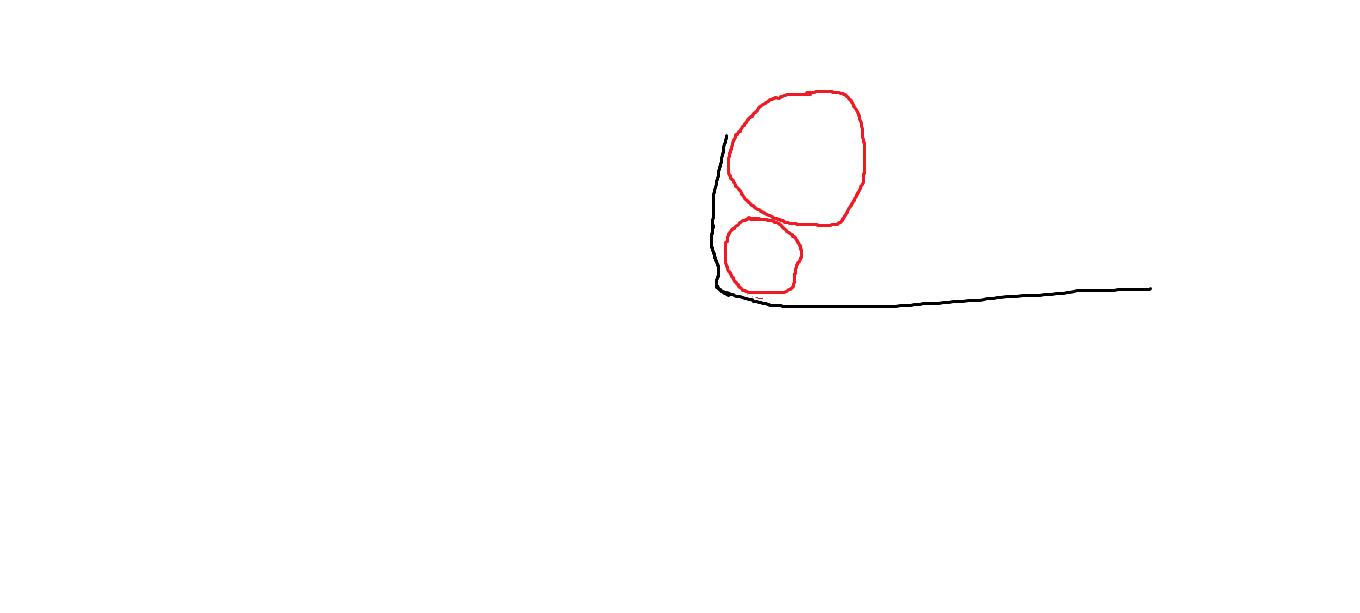

SERGEYVFS Опубліковано: 29 вересня 2013 Скарга Поширити Опубліковано: 29 вересня 2013 купи уплотнитель на дверь волги 3110 , тот что клеится , и приклей. а тот верни продавцу Посилання на коментар Поділитись на інших сайтах More sharing options...
Илья узам Опубліковано: 29 вересня 2013 Автор Скарга Поширити Опубліковано: 29 вересня 2013 купи уплотнитель на дверь волги 3110 , тот что клеится , и приклей. а тот верни продавцу это идея, а по длине хватает ? у него уголки есть, или ровный ? Посилання на коментар Поділитись на інших сайтах More sharing options...
SERGEYVFS Опубліковано: 30 вересня 2013 Скарга Поширити Опубліковано: 30 вересня 2013 какае уголки, по длине хватает в притык, клеитса на маленький бурт там где точка, большым вверх. Посилання на коментар Поділитись на інших сайтах More sharing options...

Илья узам Опубліковано: 30 вересня 2013 Автор Скарга Поширити Опубліковано: 30 вересня 2013 вот так ? http://4put.ru/pictures/max/739/2271447.jpg Посилання на коментар Поділитись на інших сайтах More sharing options...
