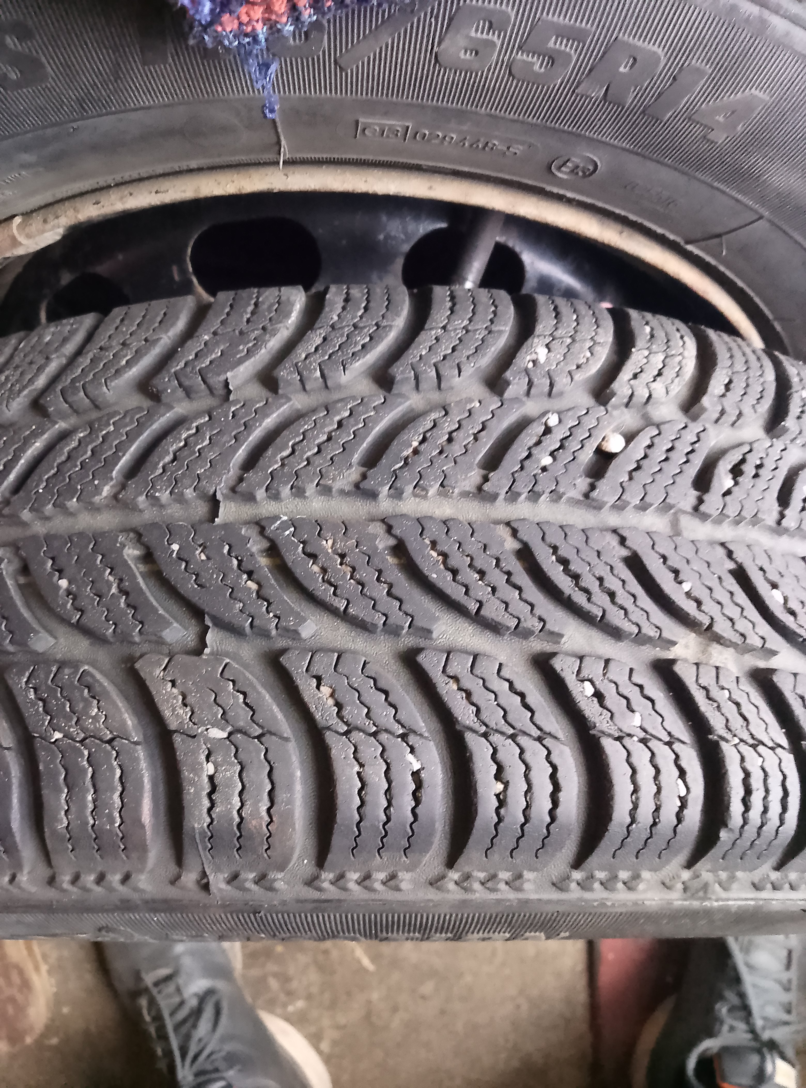

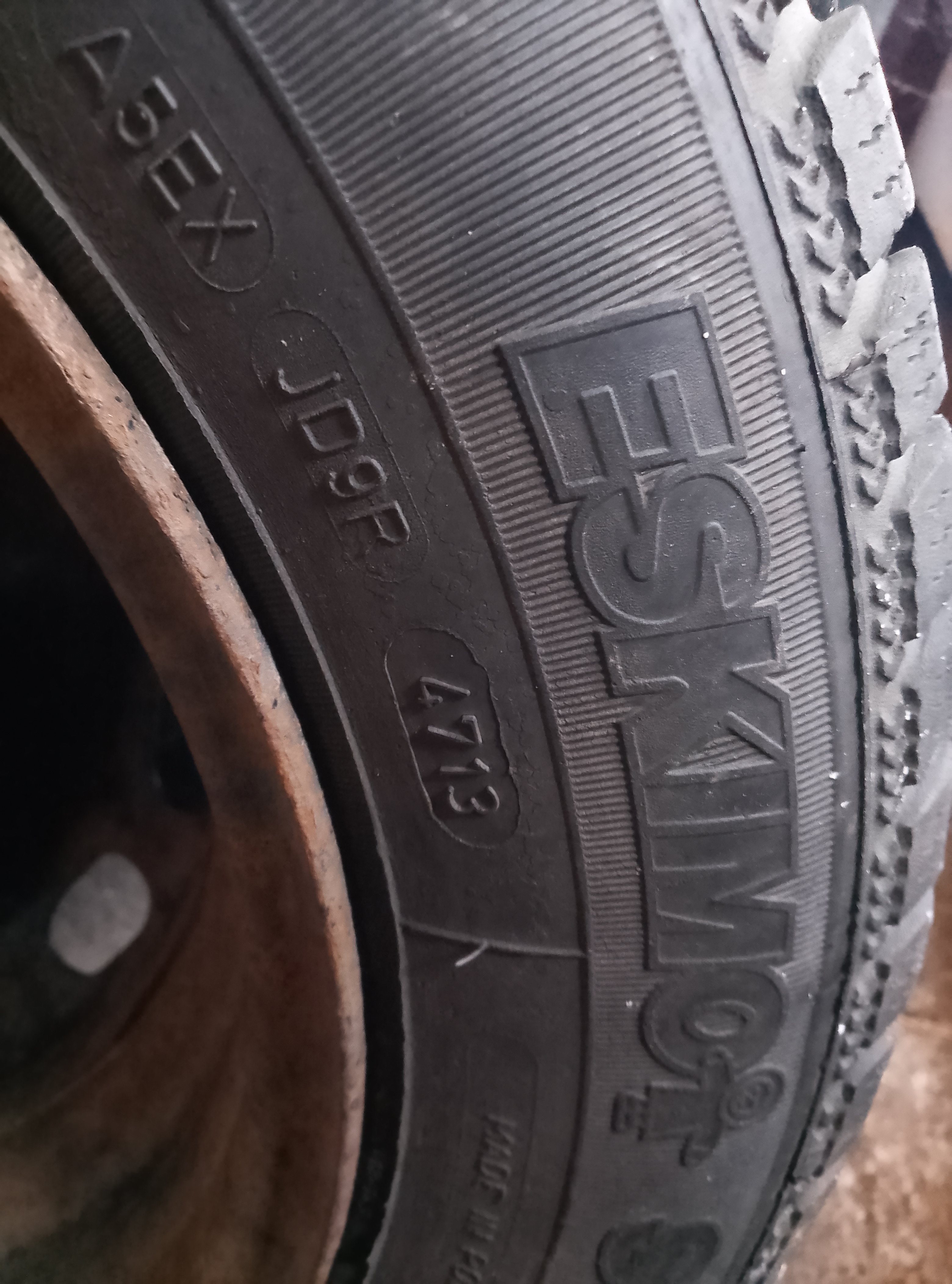

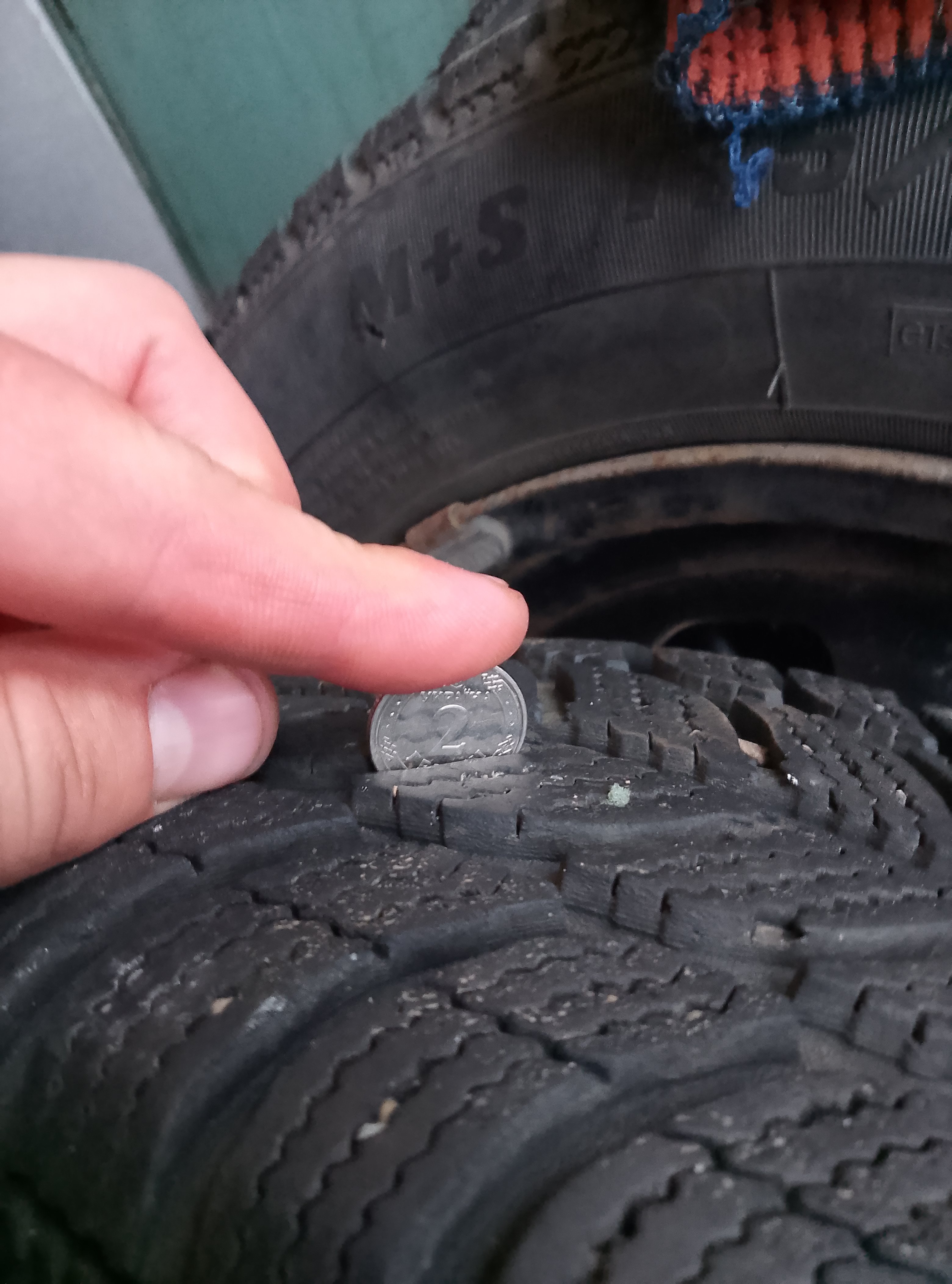

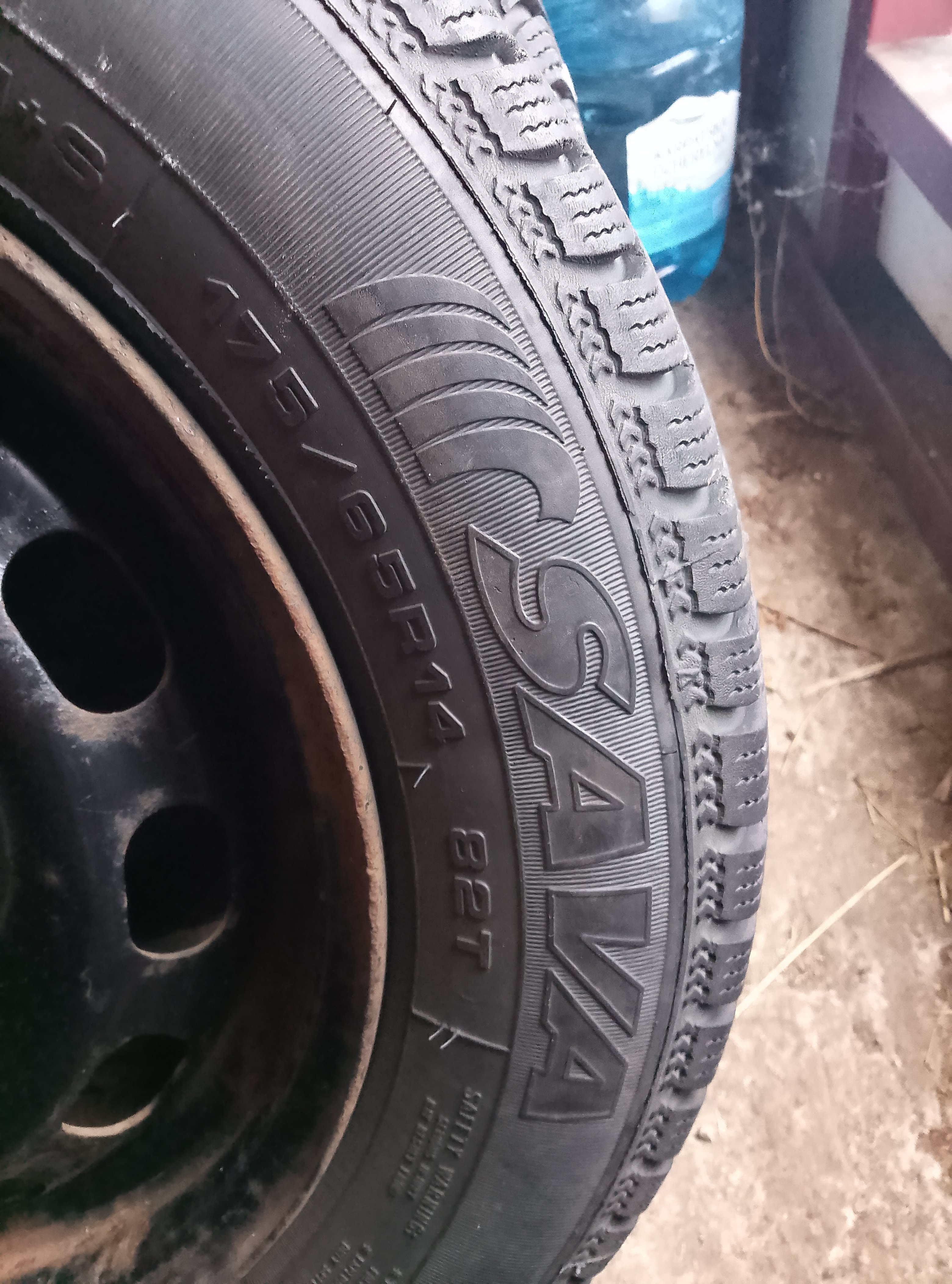

  3. Може комусь потрібно за чисто символічну ціну 4 зимові шини Sava Eskimo, на прицеп якийсь цілком піде, протектор ще є. Одна з 4 клеєна з шишкою, решта ціла. Резина 2013 року
