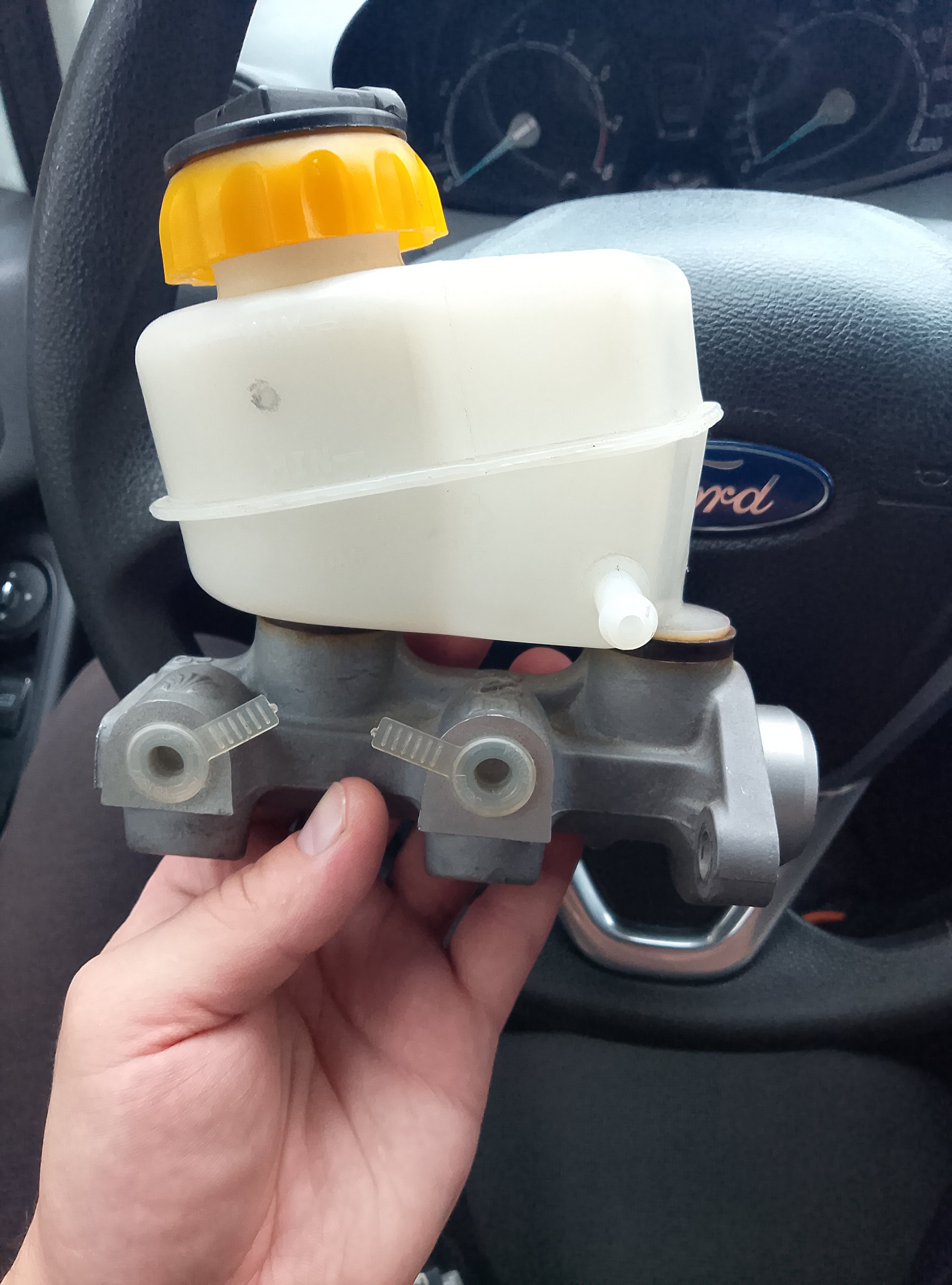

    Дякую, замовив новий, щоб не експериментувати. Ремкомплект підбирати теж прийшлось би напевно. А так - все на базі, щено забрав з нової пошти, точно такий як в мене стоїть

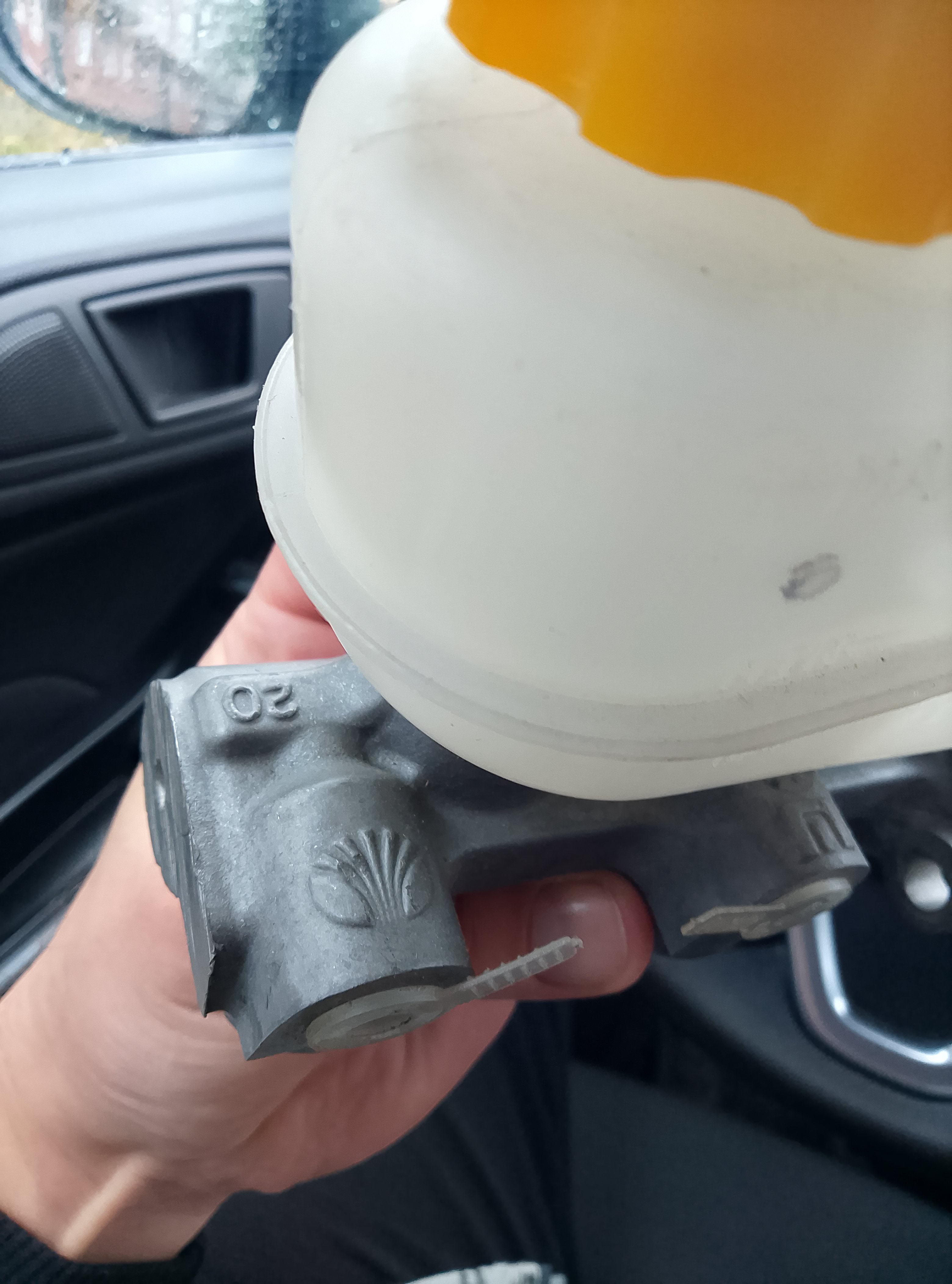

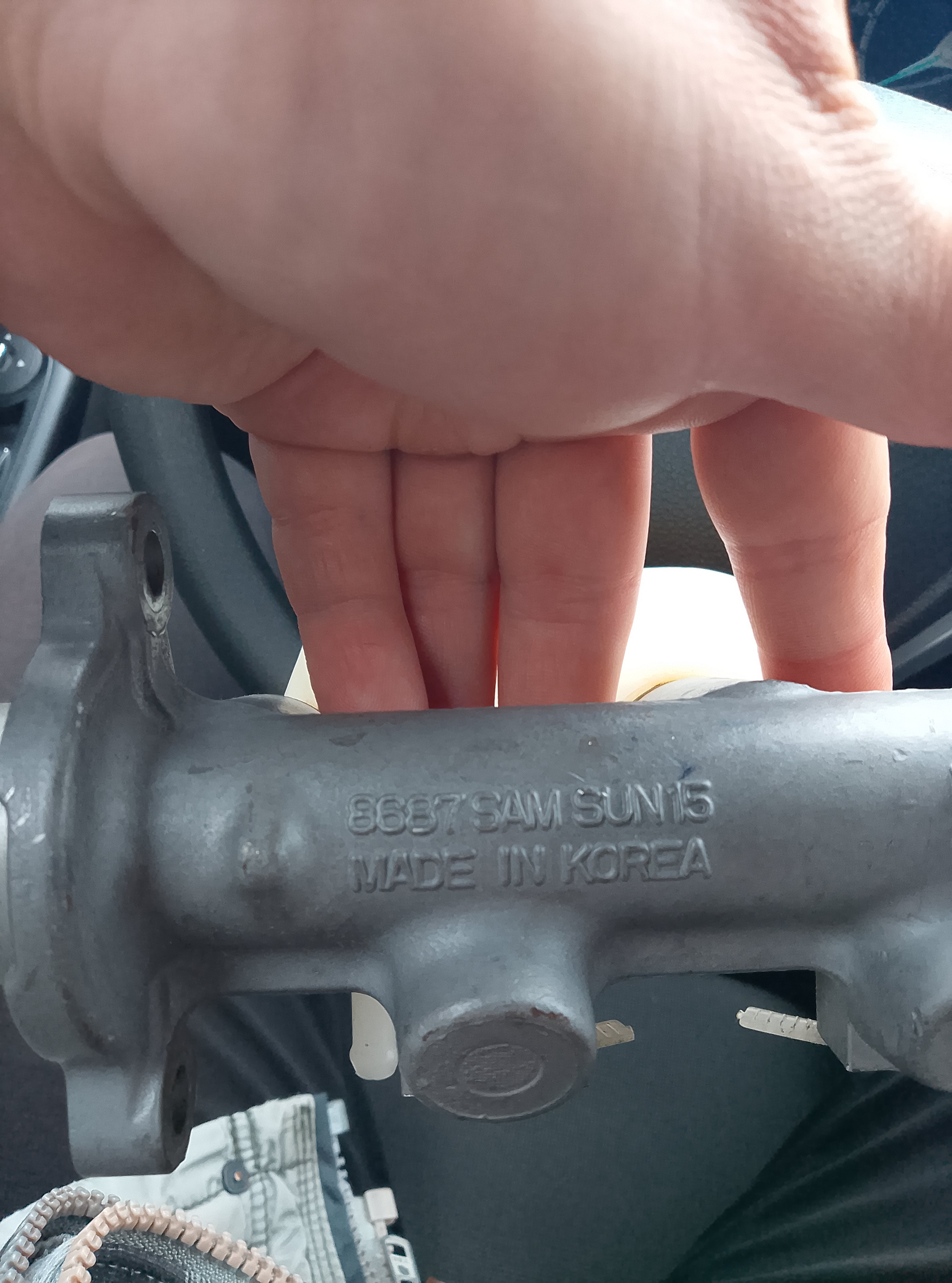

  7. Lancer90
    Та ти розумієш, кожен робить круглі очі і каже: я такого ще не бачив, це точно до Ланоса?) Але нічого, зате буде з новим бачком, мій трохи жовтуватий став. Купив літрушку тормозухи Бош. Вже буде друга заміна тормозухи за рік. Балую я Мосяна)

    Шоб я знав що такий головняк такий з тим циліндром то замовив би зразу на Пром.юа. Одні продавани замовили циліндр, сказали шо такий як треба, Ланос, вся фігня. Приїжджає - на чотири виходи, каже іншого нема. Другий замовив, каже точно такий як треба. Приїжджає - знов на 4 виходи. Сьогодні замовив на Пром.юа, кажуть що такий як на фото, чекаю тепер поки приїде. Жесть якась

    Чат

    В мене такий самий ГТЦ, на два виходи
  21. космич
    У меня на зелёном с ланоса стоит, уже много лет. Много раз перебирал их. Ремкомплектов раньше было полно, не проблема. Но хватало не на долго. Два три года и всё по новой. Причина всегда одна и та же. При нажатии на педаль со снятой крышкой струя вылетает из бачка и невозможно прокачать. Задний манжет не тёк никогда. Потом психанул и купил новый для ABS. У него всего два выхода. Как раз то что надо под волгосуппорта. И всё. Проблемы кончились. А вакуумник надо бы почистить и покрасить, иначе прогниёт и придётся менять. https://prom.ua/p726654191-tsilindr-tormoznoj-lanos.html Вот типа такого. https://prom.ua/p1497458600-tsilindr-glavnyj-tormoznoj.html Вот ещё вариант подешевле.

    Епопея з тормозами в мене не завершується. Качати вже заманалися всі. Прокачую всі штуцера в повітря все іде і йде. І тут я глянув на вакуумник. З під нього струйка тромозухи тіче і в процесі прокачки видно що тіче далі. Звідти напевно повітря в системі і береться. Шо робити тепер не знаю зовсім. Логіка підказує що ремонтувати ГТЦ. Я так поняв він сосе повітря а надлишок тромозухи зливає через якусь манжету
