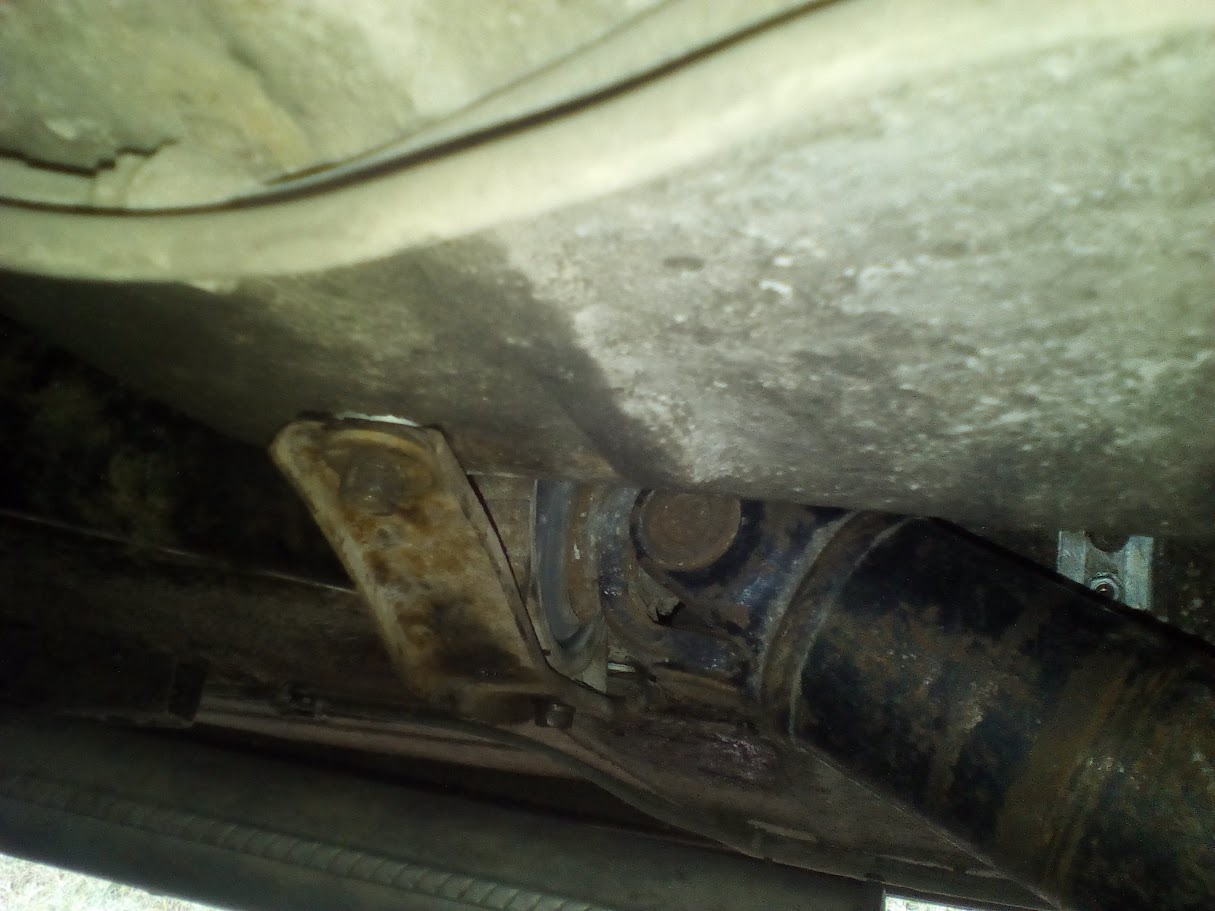

заменил кардан, так как заклинило задную крестовину километрах на 100 и разворотило уши

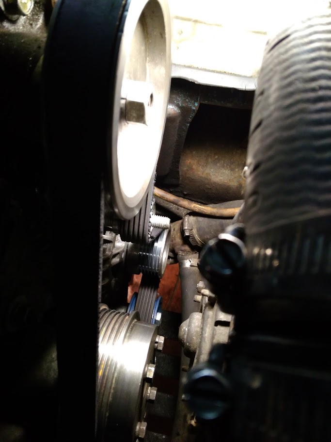

Кому надо, есть чертеж нижнего кронштейна генератора, можно лазером при желании порезать и натяжной/обводной ролик поставить

есть фото кронштейна крепления ГУРа?
ролики дополнительных звуков не издают?
Поделиться сообщением
Ссылка на сообщение
Поделиться на других сайтах
5 часов назад, Dr0N412 сказал:
Внизу слева, но сомневаюсь, что поможет - насос от прульной тойоты краун, каждый делает по месту.
Чего им шуметь, они ж новые, натяжной ладно - он АТ, допускаю что недолго может пройти, но обводной GMB, Корея, качественный, как несколько человек сказали)).

а почем на полик решил перейти?
моноклин скользит?
Ссылка на сообщение
Ремни говно клиновые, да и КПД, в смысле коефициент передачи повыше. Ну и может дожму моноинж))) Карб зае....

Немного расчлененки на ночь)))
Еще летом, когда менял подвесной (бу на бу, ехать надо было))), заметил что эластичная муфта тоже просится... Решил, что еще походит. В принципе походила, полгода, пока уже тереть от тоннель не стала и вибрировать после 60ти)))
JIWgsIkO8lp3Jf0K9AAfO7eo6GGYtae3rnluLCHV
Слава на тоннеле резиновая стружка.
Ну а после снятия распалась на 3 части)))
Это родная с коробки, 9 лет только у меня проходила.
U8odhxrE2bFm8aKGaB1p6dxImIn1TIb9KW5V4_F9
Ну и заодно махнул подвесной (советский еще, новый, спасибо Фиме) и крестовину, которая передняя на кардане. Ну и совет тем, кто карданы покупает - сразу меняйте крестовины, подвесной на заведомо исправные.

Вот еще фото, см. со стр 5
я так понял что была регулировка насоса?
сейчас она и не нужна ввиду натяжного ролика?

Она и осталась, с нею легче длину было подобрать на собранной системе.
Если делать на снятом моторе, то можно и без нее.

3 часа назад, Ndrey сказал:
Это все или тот что с обводным/натяжным роликом? Ремень хоть и зубчатый но его всё равно нельзя в другую сторону выгибать
Ссылка на сообщение
23 часа назад, Dr0N412 сказал:
понял...
а для эластичьки 9 лет это годный срок...
интерестно как ходит усиленая та что на сайлентах..
По-моему у Димона такая стоит пару лет.
21 час назад, Susanin_Dead сказал:
Что мне попадались)))
Пока только положительные эмоции от переделки.
