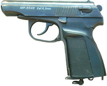

Пистолет СО.

Пистолет СО. В очень запущенном состоянии!
Не выкидывать же...ИЖ..какой-то, типа Макарова.
Пистолет СО.
он?
сходу купи на него рем комлект (вроде как 4 резинки)
раскручивай его, смотри, на деталюшки, обрабатывай, снимай ржавчину, собирай и пользуйся.
описаний в инете полно, например http://furious.freedom-vrn.ru/articles/other/14-mp-654k.html
если боишься что ниасилишь, поисчи людей которые занимаются ремонтом пневматики. они стопудова в харькове есть :)
зы. свой аникс я разобрал и собрал по мануалу из инета, всё работает отлично.
апарат неубиваемый, практически. у меня тоже был ржавый, потому как предыдущий владелец шкуркой стёр воронение :(
