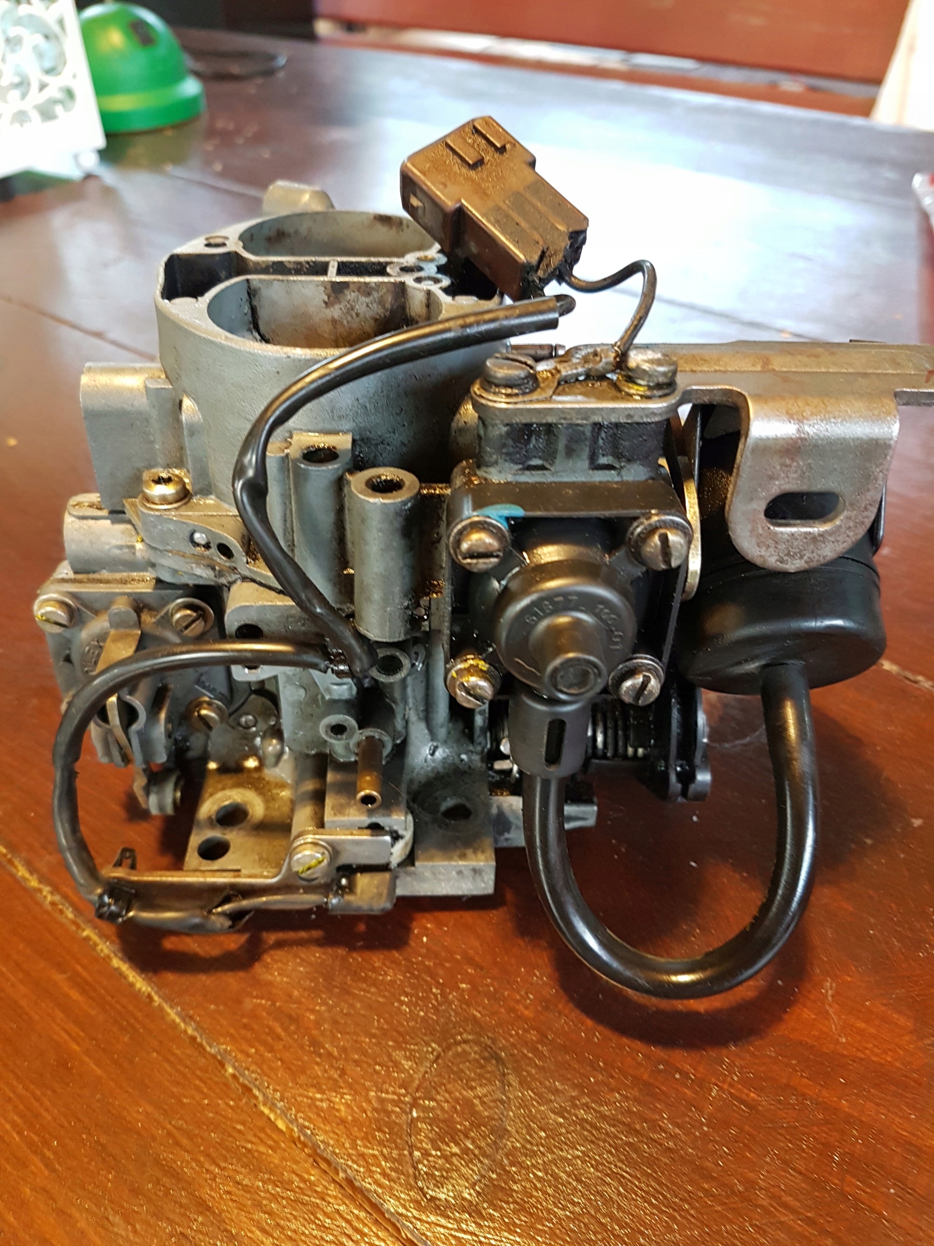

Фото не мое, но у меня вот такой же . Свой могу завтра скинуть, как в гараж попаду
6 минут назад, DАКАR сказал:
Уууууууууууухх!!!
Вот это тема, это DRT, чтобы он работал правильно, ему нужны мозги. Там снизу стоит электромотор, который через зубчатый ремешок открывает дроссели. Вакуумник такой же, как на TLD. Автоподсос с подогревом от ОЖ и биметалл-пластины
Охренительная штука, едет оно будь здоров и мозги не имеет (если исправное). Жиклеры озон
Вот его я бы себе поставил, даже и вместо моновпрыска. Но... уже не буду
А нет, не ДРТ, а ISV или DFTH
Структура как в ДРТ, кстати, и нижний фланец из серий D
Были DCR, DRT, DGV, DGA, DFT и их модификации с четвертой буквой в конце
5 минут назад, D.Vader сказал:
Уууууууууууухх!!!
Может и так. Про ремешок знаю, но этой запчасти на моем нет. Кто-то пытался его эксплуатировать без "мозгов", снял блок с моторчиком. Потом попал ко мне, у меня было желание приколхозить его на Москвич, но руки пока не дошли.
По мелочам его проверял. Жиклеры на месте, воздушная заслонка при нагреве открывается, ускорительный насос работает. Надо время, чтоб установке и настройте посвятить.

Продолжаю. Резко закончились финансы и глобальные покупки пришлось отложить, по этому хожу в гараж и занимаюсь мелочевкой, восстановил контакт "папа" на клапане ХХ, было:
Пока карб тягал сюда-туда, провод (припаянный через зад!) почти отпал. Стало:
Контакт делал с медной трубки тормозов, так как заводские после сгибания под 90 градусов идут в утиль, получилось хоч и не очень ровно и красиво, зато очень надежно! Далее отчистил от слоев ржавчины корпус возд фильтра (там оказывается даже надписи есть! Которые я за слоями ржавчины никогда не видел),  погрунтовал и покрасил:
А затем начал ходить кругами вокруг колектора, не выдержал и посверлил отверстия, используя направляйку с трубки тормозов, и сверлил сверлом 3,5, а затем рассверливал 5, и нарезал резьбу, и так каждую шпильку по очереди, получилось не идеально, но и без глобальных косяков:
А затем прикрутил эту термо прокладку к колектору и офонарел:
Фот не передает, но зазор более 1мм. Крепежи карба оттягивают эту прокладку от колектора и ее так выгибает. И у меня закралось такое подозрение что владельцы машин с этими карбами этот зазор никогда не проверяют (конструктивно сделано так что при снятии карба ее снимать не надо, а с возрастом ее коребит, регулировки уже не помогают, + мембраны "устают", + рем комплект стоит аж 600 грн, и люди их снимают и за эти деньги покупают б/у солексы, и довольны.... ну а я почти за спасибо покупаю доноры! Прокладку куплю новую, ее цена 220грн, а старую ради прикола попробывал выровнять молотком через доску (материал - обрезиненый метал) - не получилось! согнуло на века!
Чисто теоритически все готово к установке:
Ну и взвесив все за и против решил таки сверлить свой карб под вакуумный привод второй камеры. Естественно сверление начал с доноров. В Испанском ТЛДЕ каналы не высверлены!
все каналы высверливал сам сверлами 2 и 3 мм (заглушки снял, стрелкой указал уже высверленное, а обвел не высверленное), как оказалось позже они сверлились на заводе сверлом 2,5мм. А вот на Итальянском ТЛДМ каналы высверлены, но закупорены или заглушены. Но это мелочи, и сверлить довольно просто, а вот высверлить канал в диффузорах сверлом 0,8мм (как указано в инструкции выше под номером три) - это проблема огромная! Заводом в диффузорах сверлили именно сверлом 0,8мм! Пытался вращать пальцами - за год по паре часов в день возможно и высверлю, по этому взял шуруповерт и затаив дыхание по 0,3 мм начал грызть, примерно за пол часа отверстие было готово!
Что-б было понятно, сверлить надо в глубину примерно 15-20мм и на выходе попасть в канал диаметром 2,5мм! Окрыленный успехом играюсь дальше, и на втором канале ломаю сверло! благо смог извлечь, досверлил вторым сверлом и принялся сверлить третий канал (два донора, четыре диффузора), досверлив до половины понял что в канал не попаду, психонул  и обломал последнее сверло, которое извлечь уже не реально и четвертый канал просверлил сверлом 1мм. Выводы сделал, на один канал одно сверло! после сверления метал "устает" и есть риск обломать, сверлить один канал в день! иначе теряется концентрация! Ну и просверлив четыре канала понял как надо сверлить что-б не промазывать, под какими углами, как "прицеливаться" итд. Так что завтра покупаю сверла и занимаюсь. Если вдруг что-то запартачу - всегда можно закупорить канал свинцом и ездить с мех приводом.
Родион, вопрос к Вам, по инструкции пункт №1, обведенное красным и желтым сверлю насквозь (это понятно), но что-б вакуум мог попасть в привод, на левой половинке заводом сделан пропил, а на правой заглушенная отливка, как я понимаю ее надо просверлить? (на фото отметил синим):
Там пилять места нет, а отливки ведут четко в канал и больше никуда.
