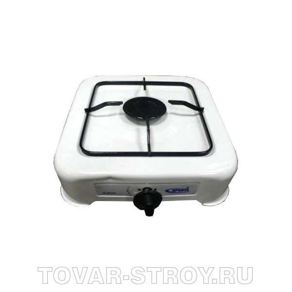

.... Опубліковано: 26 травня 2015 Скарга Поширити Опубліковано: 26 травня 2015 Вот сегодня приобрел газовый примус Еврокампинг (Китай) Заправил на газовой авто заправке. Балон на 5 литров. Заправщик заправил на 4. (Еще не каждая заправка их хочет заправлять) Вопрос к тем у кого они есть такие или похожие. Газовые примусы. Как они по безопасности? Потому что для теста нагрел кружку воды (Нагрело очень быстро) Но сам стержень нагрелся не сильно правда но все же. Кто таким или подобным пользуется отпишите ваши мнения. Буду благодарен Посилання на коментар Поділитись на інших сайтах More sharing options...
трианон Опубліковано: 26 травня 2015 Скарга Поширити Опубліковано: 26 травня 2015 а вентиль от самооткрывания как там защищен? Посилання на коментар Поділитись на інших сайтах More sharing options...
.... Опубліковано: 26 травня 2015 Автор Скарга Поширити Опубліковано: 26 травня 2015 а вентиль от самооткрывания как там защищен? Да можно поставить чеку (Проволочку) Дай зажимается так что только с усилием открутишь Посилання на коментар Поділитись на інших сайтах More sharing options...
skull Опубліковано: 26 травня 2015 Скарга Поширити Опубліковано: 26 травня 2015 Пользуюсь больше трех лет, все ок, никаких проблем 1 Посилання на коментар Поділитись на інших сайтах More sharing options...
scoryc Опубліковано: 26 травня 2015 Скарга Поширити Опубліковано: 26 травня 2015 Да норм по безопасности.у водил фур такие 1 Посилання на коментар Поділитись на інших сайтах More sharing options...
Алексеевич. Опубліковано: 26 травня 2015 Скарга Поширити Опубліковано: 26 травня 2015 Очень хорошая вещь. Не знаю как Китай, но у нас подобные были на яхтах. Советского и польского производства. Надёжные и неприхотливые. Посилання на коментар Поділитись на інших сайтах More sharing options...
Пожарный Опубліковано: 26 травня 2015 Скарга Поширити Опубліковано: 26 травня 2015 нормальная вещь.пользуюсь.проблем никаких. 1 Посилання на коментар Поділитись на інших сайтах More sharing options...
leon Опубліковано: 27 травня 2015 Скарга Поширити Опубліковано: 27 травня 2015 Главное проверять периодически на герметичность - обмыливая соединения. Посилання на коментар Поділитись на інших сайтах More sharing options...

.... Опубліковано: 28 травня 2015 Автор Скарга Поширити Опубліковано: 28 травня 2015 По техники безопасности нужно оставлять не заправленное место 10% от емкости баллона для газа который будет в паро подобном состоянии. То есть если баллон на 5 литров то заправлять на 4.5 Я заправлял на 4. Оставляя литру свободным. Это безопасное по тому как не создается сильное давление Посилання на коментар Поділитись на інших сайтах More sharing options...
scoryc Опубліковано: 28 травня 2015 Скарга Поширити Опубліковано: 28 травня 2015 я тоже в такой лью 4 литра. по правилам заполняеться не более 80 ти процентов Посилання на коментар Поділитись на інших сайтах More sharing options...
ancifer Опубліковано: 29 травня 2015 Скарга Поширити Опубліковано: 29 травня 2015 А на сколько часов, дней, кружек воды его условно хватает? Просто если например если он неожиданно закончится - где его на природе заправлять? А в бензиновый плюхнул с бака и вперёд. Посилання на коментар Поділитись на інших сайтах More sharing options...
.... Опубліковано: 29 травня 2015 Автор Скарга Поширити Опубліковано: 29 травня 2015 Неделя интенсивного использования. Как мне говорил продавец. Расход газа 100 - 150гр в час. Посилання на коментар Поділитись на інших сайтах More sharing options...

anatoly Опубліковано: 8 червня 2015 Скарга Поширити Опубліковано: 8 червня 2015 пользую уже лет 10вот такую, приблизительно, плиту и балоны 3 и 5 л. Посилання на коментар Поділитись на інших сайтах More sharing options...
scoryc Опубліковано: 8 червня 2015 Скарга Поширити Опубліковано: 8 червня 2015 ты пропан качаеш в огнетушители? Посилання на коментар Поділитись на інших сайтах More sharing options...
anatoly Опубліковано: 8 червня 2015 Скарга Поширити Опубліковано: 8 червня 2015 ... в огнетушители? ну таки да а шо ? Посилання на коментар Поділитись на інших сайтах More sharing options...
scoryc Опубліковано: 8 червня 2015 Скарга Поширити Опубліковано: 8 червня 2015 а Винтиль какой? А про огнетушители-очень интересное использование ,возьму на заметку Посилання на коментар Поділитись на інших сайтах More sharing options...
anatoly Опубліковано: 8 червня 2015 Скарга Поширити Опубліковано: 8 червня 2015 а Винтиль какой?... от стандартного баллона - ВБ-2 - кажись ...возьму на заметку та ради бога, пользуйся на здоровье ... Посилання на коментар Поділитись на інших сайтах More sharing options...
scoryc Опубліковано: 8 червня 2015 Скарга Поширити Опубліковано: 8 червня 2015 незаметил сразу что вентили через переходники стоят на балонах Посилання на коментар Поділитись на інших сайтах More sharing options...
.... Опубліковано: 8 червня 2015 Автор Скарга Поширити Опубліковано: 8 червня 2015 К стати пошла уже третья неделя а газ не закончился. Почти каждый день пользуемся и несколько раз. Экономная вещица оказалась! Посилання на коментар Поділитись на інших сайтах More sharing options...
