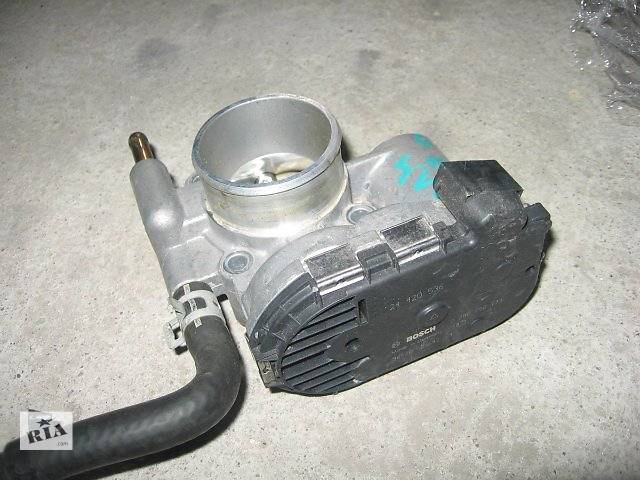

Подскажите, господа, а какой можно ставить моноинжектор?
Нашел среди обьявлений:
Номер раз
toplyvnaya_systema_monoynzhektor_legkovo
Говорят, это Astra Classic
И номер два (такой как у ТС)
b_u_toplyvnaya_systema_monoynzhektor_leg
Astra F
Может кто смотрел такие системы?
на первой фотке это не моно-инжектор а дроссель
Спасибо! Я как всегда, идеей загорелся, даже не дочитываю описание до конца :unsure:
