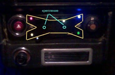

Липиздричевства в гараже по прежнему нет... и слесарю дома или у друга в гараже.
Не нравилось мне безликость блока управления печкой - и с помощью светодиодов я его немного (как мне кажется) оживил:
Также мозг повыносила открутившаяся гайка контакта "В" генератора - напряжение гуляло 13,2 - 14,5.

Оригинальное решение с подсветкой ручек (рычажков) печки! :good:
В темноте действительно ен всегда удобно находить нужные, а в М-4120 их аж три...
покажи подробнее как удалось вставить светики в наконечники рычажков...
Понравилось, буду думать и возможно себе так сделаю....

Блин, фоток как-то не подумал сделать. И поставил уже...
Попробую описать.
1) Для всех светодиодов изготовил х-образную пластину из текстолита, на которой все смонтировал: и провода и резисторы для диодов и 4 диода для режимов.
%25D0%259F%25D0%25BE%25D0%25B4%25D1%2581%25D0%25B2%25D0%25B5%25D1%2582%25D0%25BA%25D0%25B0_%25D0%25BF%25D0%25B5%25D1%2587%25D0%25BA%25D0%25B8.jpg
2) Пластина закреплена на 2 пластиковых стойках
3) Для светодиодов режимов просверлил отверстие в пластике накладки и установил их в патрончики, купленые в радиомаге. Светодиоды диметром 5 мм.
4) Светодиоды ручек: в пластике ручек просверлил отверстия 3мм, сами светики (3 мм) немного обточил. На светодиод припаял шлейф из 4 проводо (тоже купил в радиомаге)
Чтобы провод не перетирался на метал ручек наварил выступы и потом сделал пропил.
Закрепил термоусадкой.
5) Также у меня в крайнем положении ручки открытия печки замыкается микропереключатель, который включает газелевскую помпу.
Ну и у меня подсвечивается переключатель печки и аварийка.

5) Забыл сразу - рабочее положение катушек 2110 - 45 градусов.
Я результатом доволен. Осталось окультурить щели в задней полке - в десятке как раз есть пластиковые заглушки.
