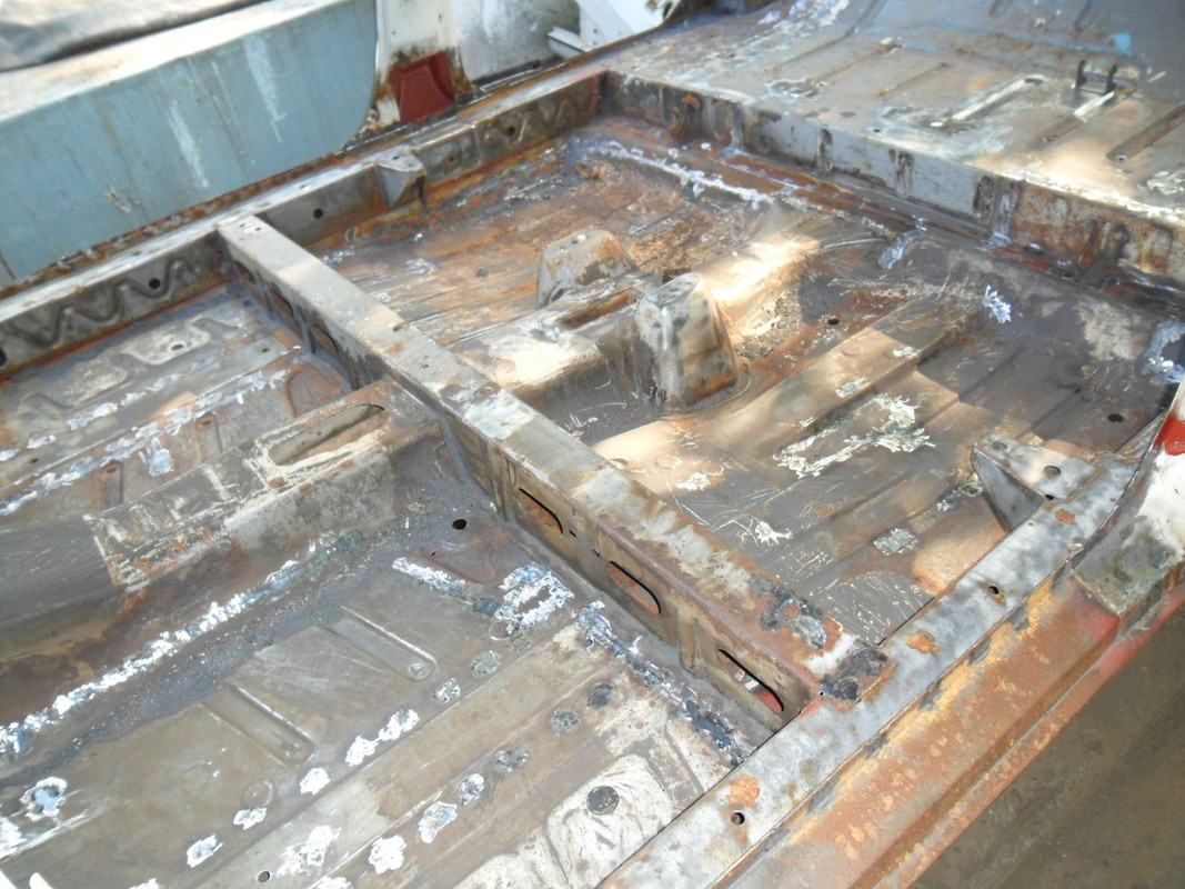

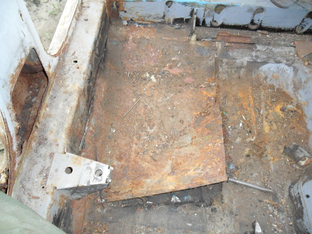

Фоток до ремонта не делал,т.к. расчета на восстановление не было,а с сайта автопродаж не сохранилось.Фиксировал уже после полной разборки кузова и начала сварки.Сперва,переварил внутренние и наружные пороги.Изначально были закуплены новодельные внутренние короба,которые показали полное несоответствие по размерам с родными.Пришлось рыскать по объявлениям в тырнете и искать 41-го с живым кузовом под разбор.И удача повернулась ко мне фейсом.Не далеко от меня продавали такой.Вооружившись болгаркой и нужными механизмами,я вырезал нужные мне органы.И не спеша,в течении года,я все таки заменил левый и правый пороги.В данный момент идет упорный нажим на завершение сварочных работ,потому что в планах к средине августа поставить машину на колеса и отогнать в сервисный центр МВД на переоборудование.Ну и немного фото.

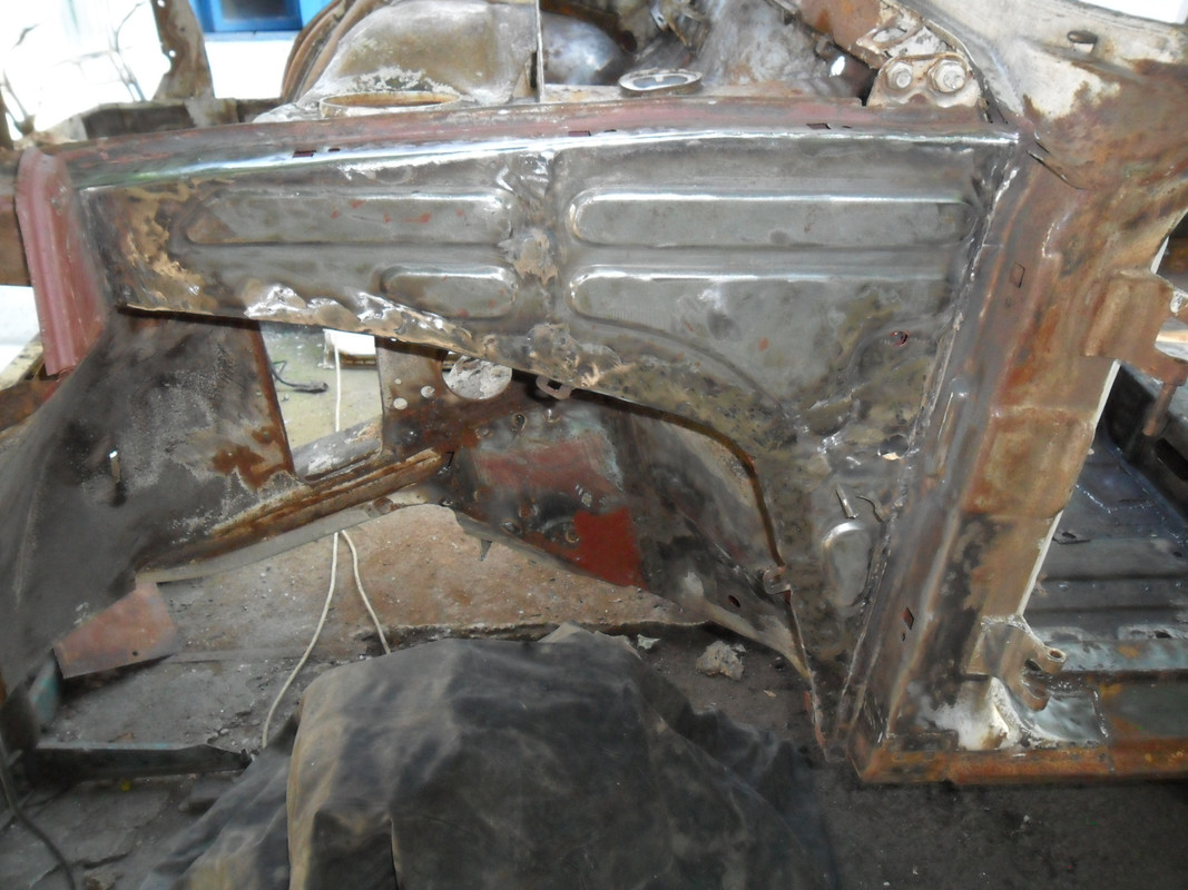

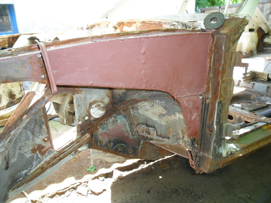

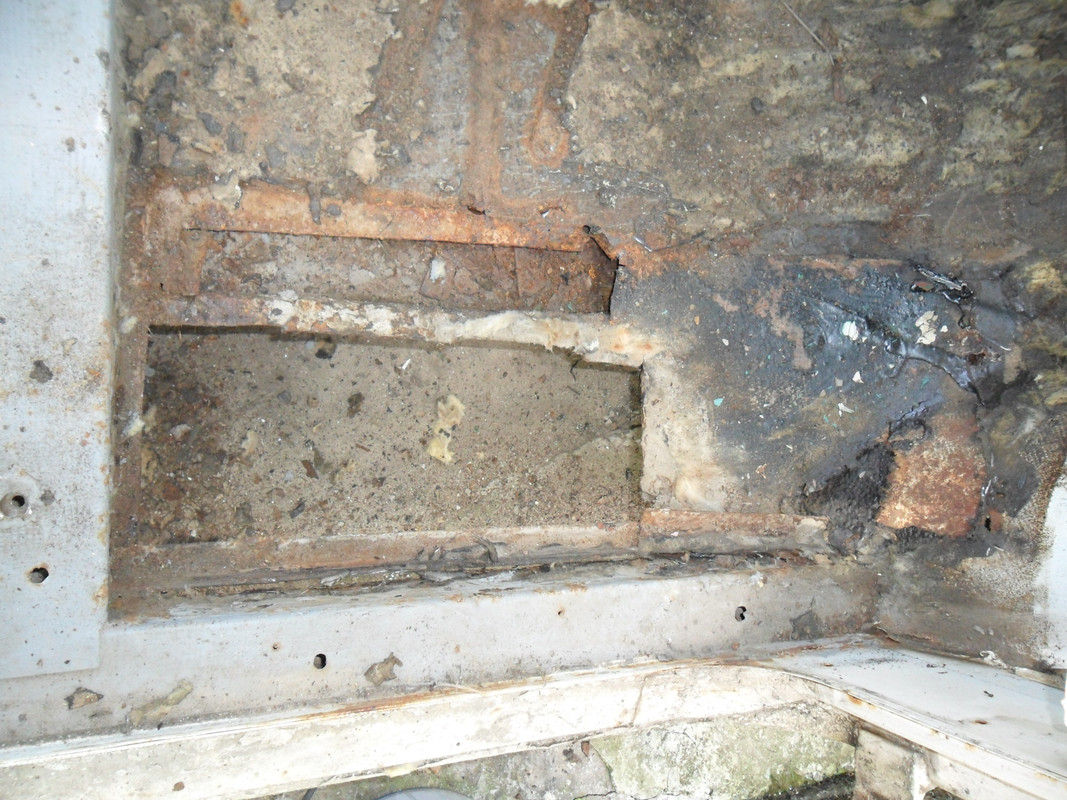

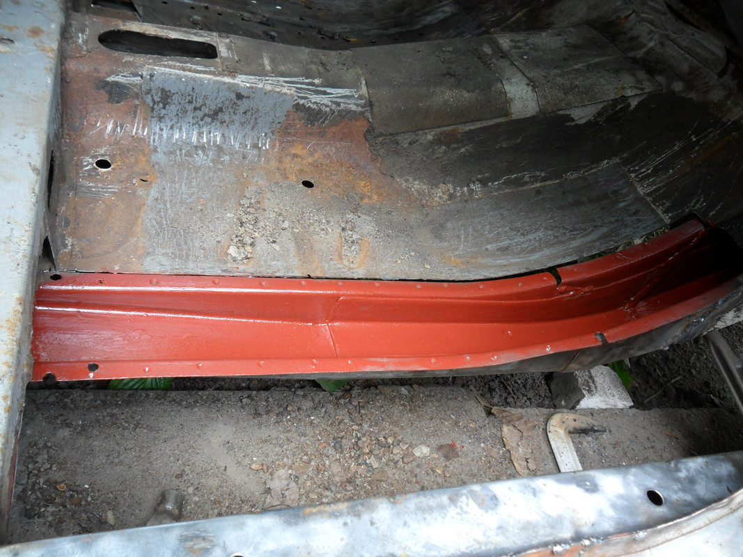

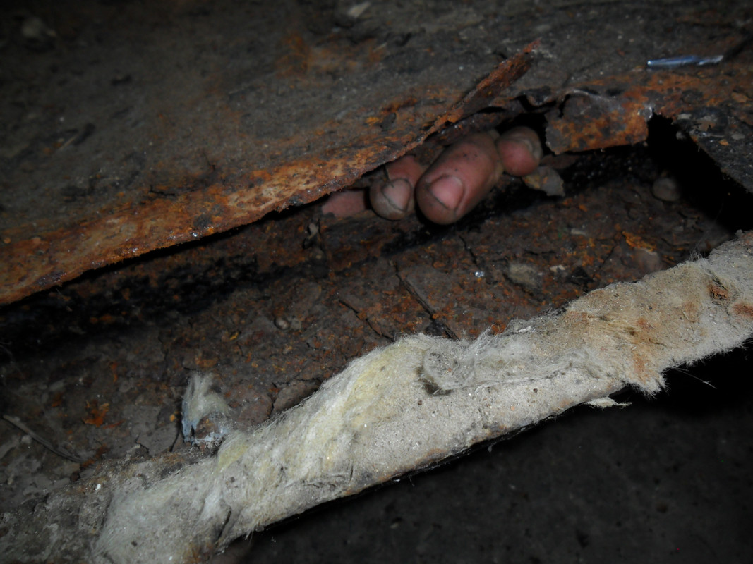

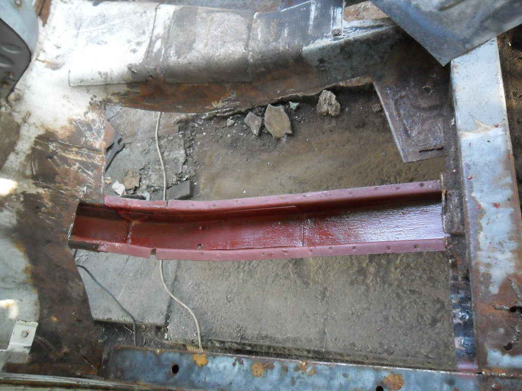

Днище было залатано 2-й металлом,приваренным с помощью уголка к остаткам внутреннего порога.

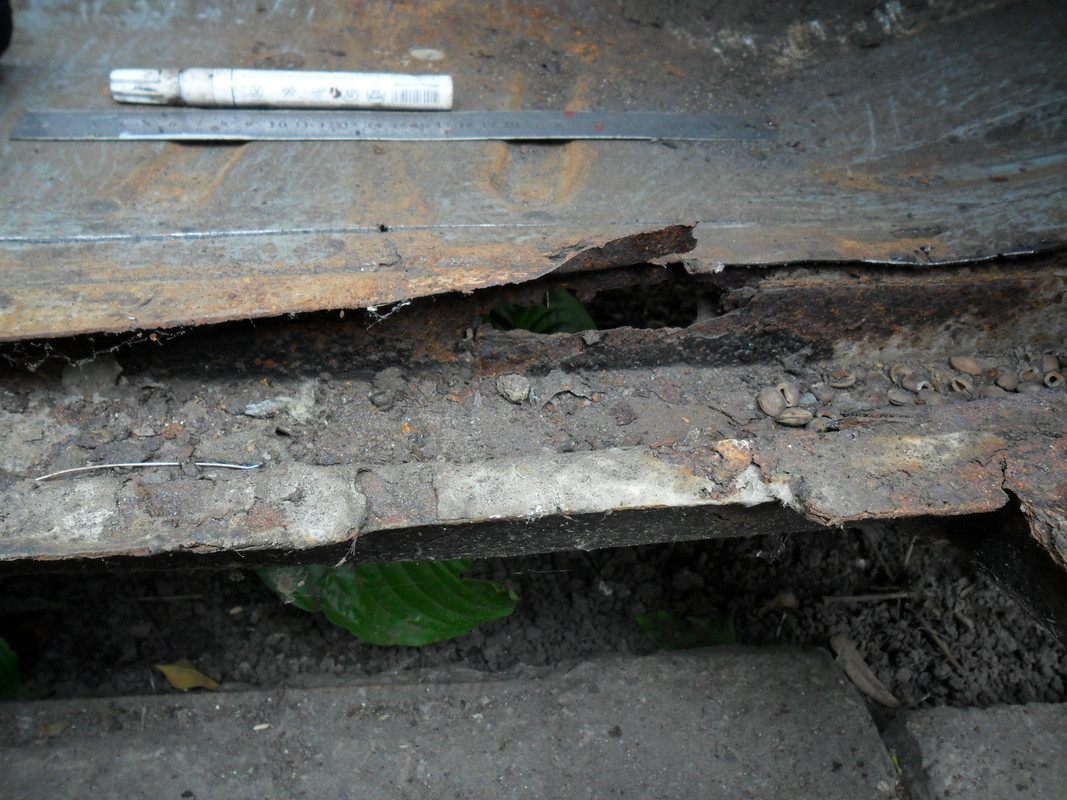

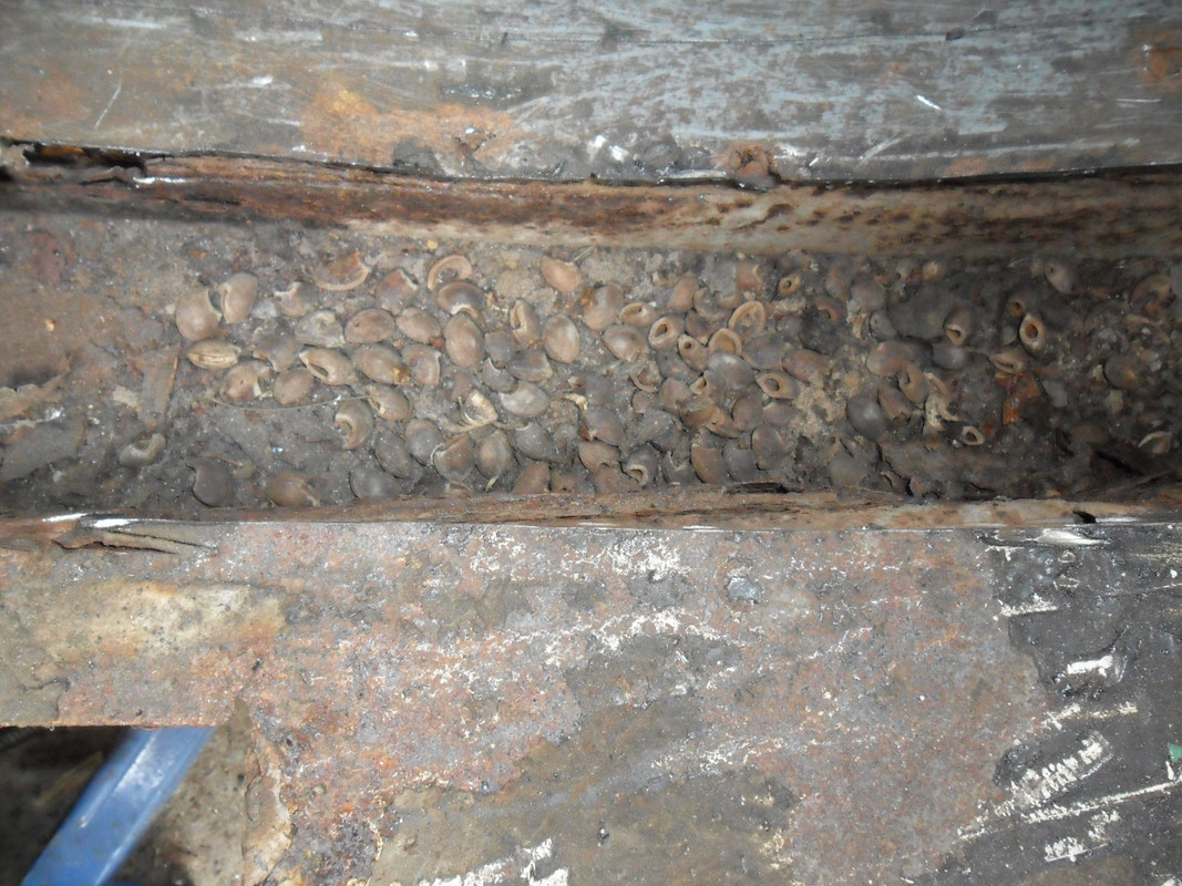

лонжероны,как оказалось,съели мыши,когда доели абрикосовые косточки)

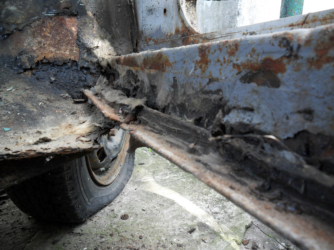

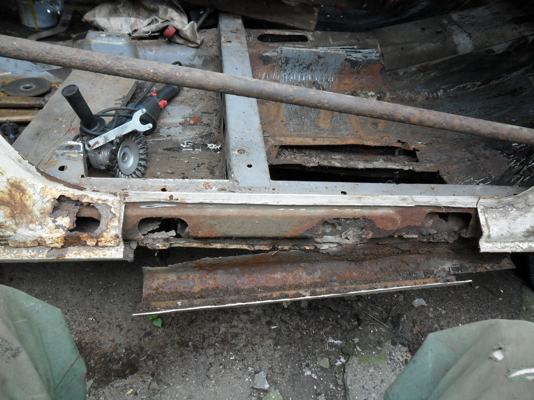

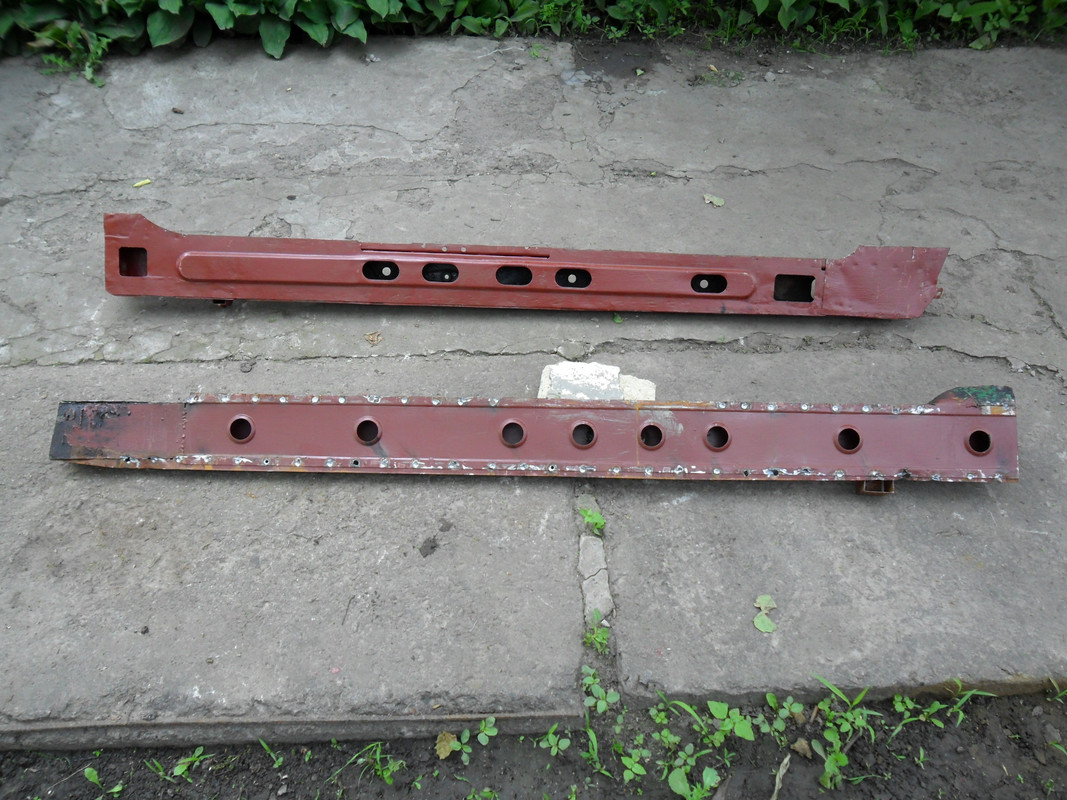

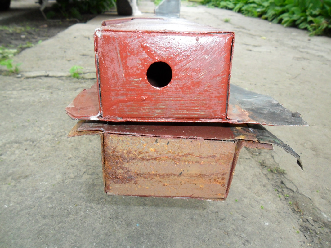

пороги...все как обычно
сверху порог нормального москвича,снизу харьковских жопоруков (относится только к жестянщикам,продающим такое гуано).Отличия видно даже в профиль.

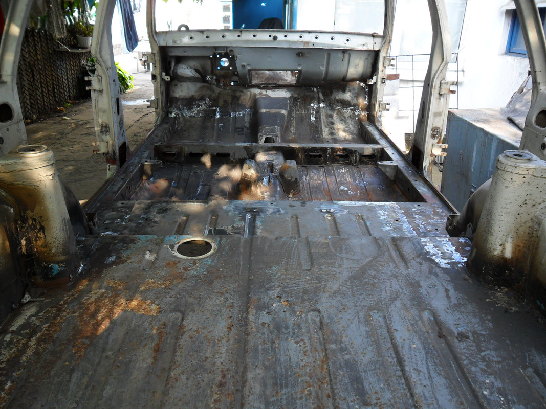

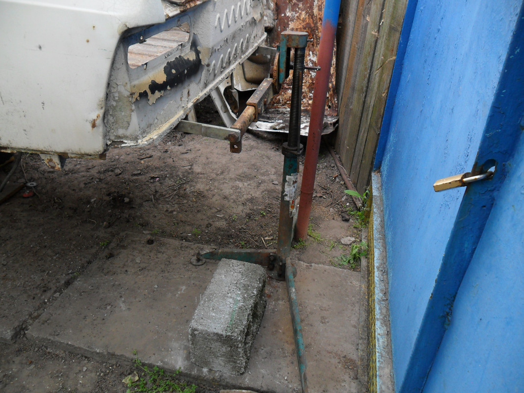

Ну и по случаю,купил кантователь.Очень удобная штуковина
Знаю,что одни покрутят пальцем у виска,другие посмотрят и забудут.Возможно,кому-то и интересно будет следить за последующим восстановлением.Но,для меня эта машина не цель заработка денег,а просто хобби,путь приобретения опыта в авторемонте и дар еще одной жизни редкому экземпляру.Дальше-больше!

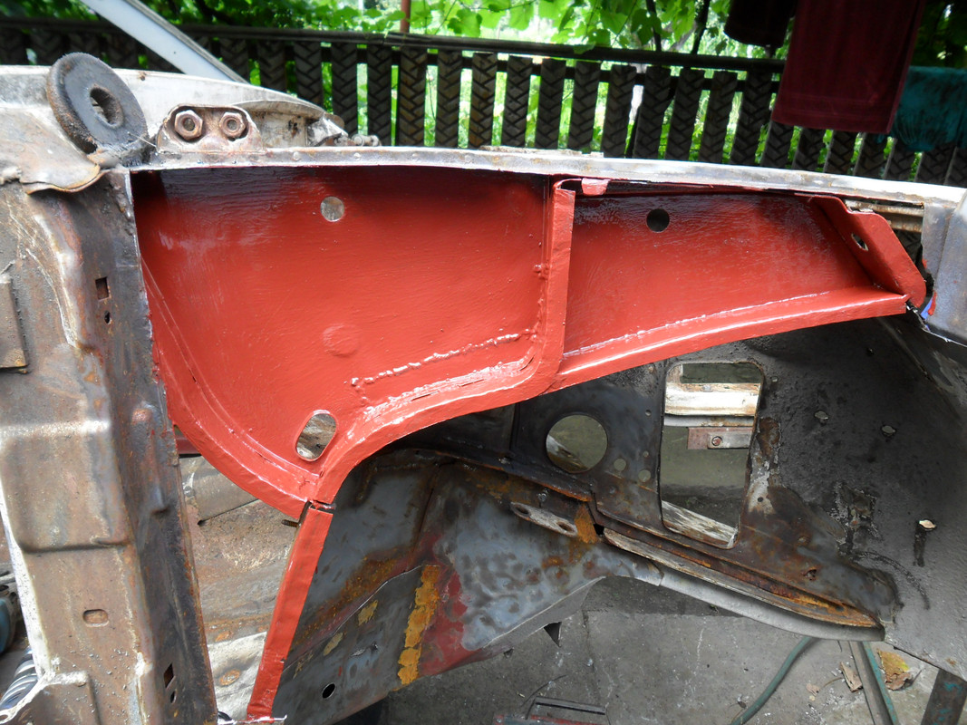

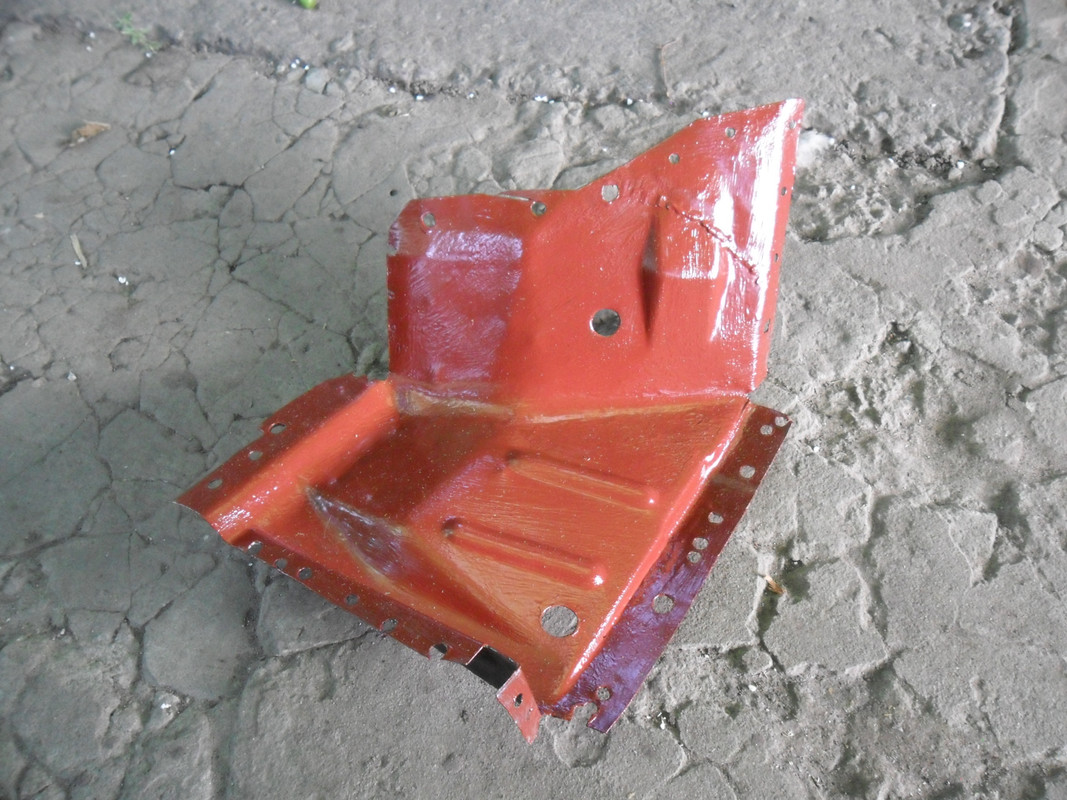

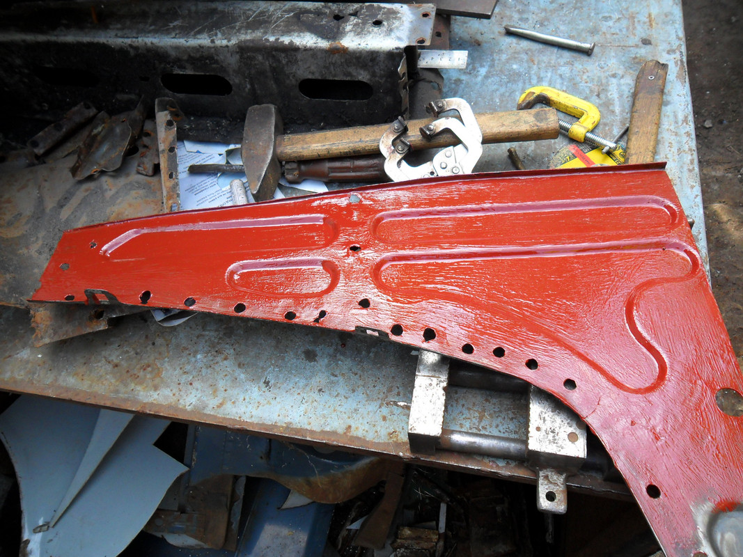

Отремонтировал правый пистолет
Еще год назад делался левый пистолет.По причине отсутствия наружной панели было сделано сразу так
450118fbd7b1.jpgНо потом мне попались хорошие органы (да еще и с кронштейном для антенки,как же без нее),пришлось переделатьbaa0c1600abe.jpg7366463eba52.jpgВсе по феншую!!!
Потом целый день шел процесс зачистки сварочных швов.После которого я плохо понимал окружающих,хоть и работал в наушниках.Как меня родычи не выгнали,не понимаю))Ну и почти готовый кузов
Теперь останется все вычистить,погрунтовать и покрасить.Днище хочу покрыть тем же грунтом,что и мажу внутренние полости.Мне он нравится,быстро высыхает и хорошая коррозионная стойкость.В селе лет восемь назад красил ним (без второго слоя краски) виноградник,то до сих пор не выгорел и не полущился.А вот с краской еще не определился.Обычной белой эмалью или же взять что-нибудь подороже.Хотя,лишняя трата средств не к чему.
Трудимся дальше...
