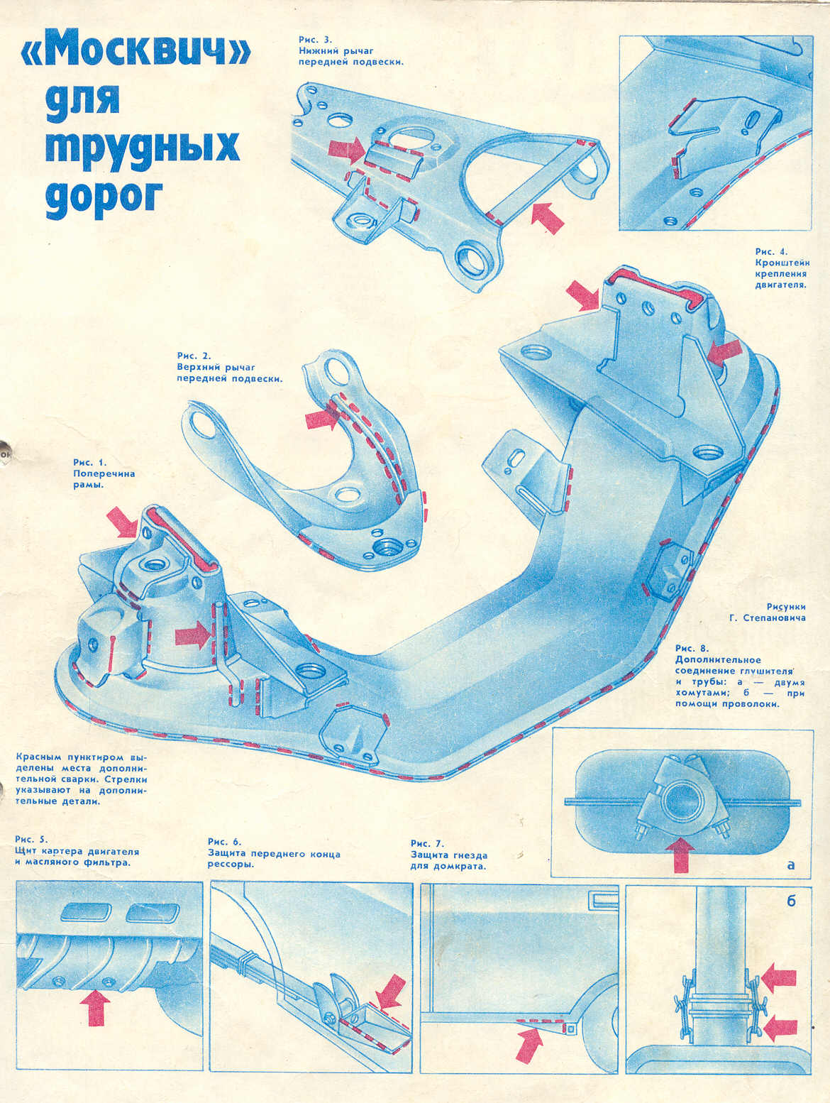

DaYa Опубліковано: 30 березня 2015 Автор Скарга Поширити Опубліковано: 30 березня 2015 Балку разобрал на половину, скинул пружину так. ))) 2ю лучше сниму съемником. При осмотре нашел одну трещину и одну уже заваренную. Я полагаю это болячка. Попробую усилить уголком и наварить усилители. Учитывая "ровность" дорог "лучше перебздеть, чем не..." Еще народ переживает за раму, вернее за сварку. Что при такой нагрузке, лучше швы усилить косынками. Дело то стоящее, понимаю. но хочется все красиво сделать )) Посилання на коментар Поділитись на інших сайтах More sharing options...
Andrews5537 Опубліковано: 30 березня 2015 Скарга Поширити Опубліковано: 30 березня 2015 Балку разобрал на половину, скинул пружину так. ))) 2ю лучше сниму съемником. При осмотре нашел одну трещину и одну уже заваренную. Я полагаю это болячка. Попробую усилить уголком и наварить усилители. Учитывая "ровность" дорог "лучше перебздеть, чем не..." Еще народ переживает за раму, вернее за сварку. Что при такой нагрузке, лучше швы усилить косынками. Дело то стоящее, понимаю. но хочется все красиво сделать )) Правильно, псевдоравнопрочный шов - косынка ромбовидной формы, перекрывающая самой широкой частью 50% длины шва. По крайней мере в Пиндостане костомайзеры только так рамы и варят, а они на этом не одну собаку сьели)) Посилання на коментар Поділитись на інших сайтах More sharing options...
DaYa Опубліковано: 30 березня 2015 Автор Скарга Поширити Опубліковано: 30 березня 2015 Спасибо за совет! насколько я понял, вот так? Посилання на коментар Поділитись на інших сайтах More sharing options...
scoryc Опубліковано: 30 березня 2015 Скарга Поширити Опубліковано: 30 березня 2015 я так тоже рамы зилам варю-еше не одна по старому месту не лопнула,ток сначала провариваю трешину,зачишаю в ровень и потом накладку Посилання на коментар Поділитись на інших сайтах More sharing options...
DaYa Опубліковано: 30 березня 2015 Автор Скарга Поширити Опубліковано: 30 березня 2015 форму накладок скажите! насколько толще накладка от материала? Посилання на коментар Поділитись на інших сайтах More sharing options...
scoryc Опубліковано: 30 березня 2015 Скарга Поширити Опубліковано: 30 березня 2015 накладка по толшине-как основной материал, Форма-усеченый ромб Посилання на коментар Поділитись на інших сайтах More sharing options...
