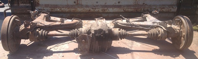

DaYa Опубліковано: 1 квітня 2014 Автор Скарга Поширити Опубліковано: 1 квітня 2014 вот от Е21 зад балка http://forum.bmw-e21.ru/download/file.php?id=3575&sid=b480df3584c0083c35157490b3bd682b&mode=view ее можно поставить на пружины или баллоны (пневматику) но вес будет немножко больше (кг так на 70) Полуоси - все верно, сопромат епта! ))) Посилання на коментар Поділитись на інших сайтах More sharing options...
romchig Опубліковано: 3 квітня 2014 Скарга Поширити Опубліковано: 3 квітня 2014 Полуоси - все верно, сопромат епта! ))) Не только. Валялся широкий мост с порожка. Сравнивал полуоси со своими родными. Так вот разница на 3 см в длину, и ещё длинные тоньше в диаметре на 2мм. А как насчёт нивомоста? Он способен выдерживать большие нагрузки. Или мост с вазоклассики... Насколько знаю, вазокоробка и вазомост выдерживает нагрузки напорядок большие чем москвичёвский. Листая "драйв" нередко др.. строят корчики на стандартных мостах, конечно слабо верится в ту мощность которую указывают в БЖ, но всё таки поболее 80 кобыл. Кроме того редукторов всяких разных на выбор, и легче найти вазосамоблок. И рессоры - пожалуста Посилання на коментар Поділитись на інших сайтах More sharing options...
scoryc Опубліковано: 3 квітня 2014 Скарга Поширити Опубліковано: 3 квітня 2014 Стас-по началу ганял на родном, так там 360 кобыл Посилання на коментар Поділитись на інших сайтах More sharing options...
DaYa Опубліковано: 3 квітня 2014 Автор Скарга Поширити Опубліковано: 3 квітня 2014 за ВАЗы я и забыл! Гавная пара 2102 - 4,442101 - 4,32103 - 4,12106 - 3,9 ГАЗ 21 - 4,55 ГАЗ 24 - 4,1 ГАЗ 2424 (2410) - 3,9 (это с вотором V8) 2106 возможно возьму редуктор пошупать. а вот с ГАЗа нада думать. 2424 - наверное хрен найти Посилання на коментар Поділитись на інших сайтах More sharing options...
DaYa Опубліковано: 3 квітня 2014 Автор Скарга Поширити Опубліковано: 3 квітня 2014 полазив по нету, и сравнив цены. на БМВ можно купить заднюю ходовку всборе, а на 2410 только заднюю балку. ))) смешно Посилання на коментар Поділитись на інших сайтах More sharing options...
DaYa Опубліковано: 3 квітня 2014 Автор Скарга Поширити Опубліковано: 3 квітня 2014 Ну вот вспомнил, что у друга КАПРИ ФОРД разбит, а там как раз задний мост с ГП 3.22. с мотора 2,3 v6. должен бы выдержать. ток одна незадача. его уже заказали (( Посилання на коментар Поділитись на інших сайтах More sharing options...
dragulaa Опубліковано: 3 квітня 2014 Скарга Поширити Опубліковано: 3 квітня 2014 мост от 2140 сразу порвет такой мотор ставили в 401 м 40, через 1000км порвало сороковый мост ставте ходовку от бмв тоже...заморочьтесь, не пожалеете будет как то так зы есть полный свап комплект м50б20 Посилання на коментар Поділитись на інших сайтах More sharing options...
