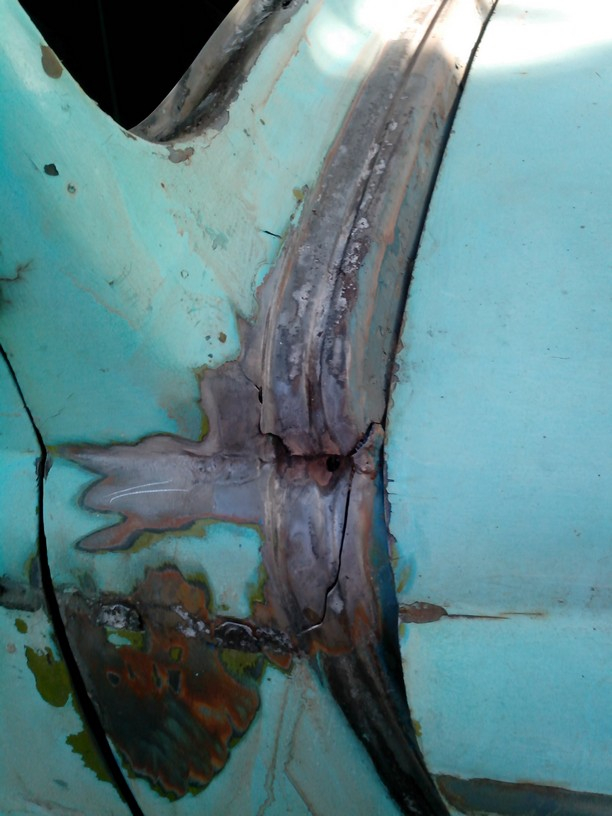

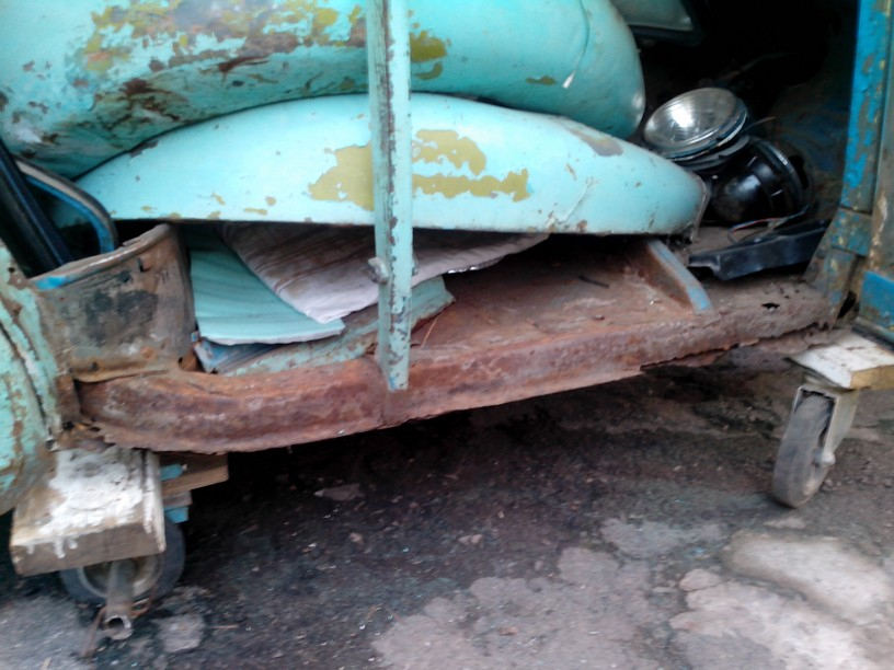

DaYa Опубліковано: 4 травня 2013 Автор Скарга Поширити Опубліковано: 4 травня 2013 да, развлечения море и 2 тазика сейчас 401 на вот таком подмосте. Вот смотрю на эту гниль и думаю, раму делать или нет, только лонжероны и днище вывести заново ? Смотрел профиль квадратного сечения 30х70 толщина стенки 2мм. для рамы может пойти. на работе 7-8 попробую сделать проект и проверить его на жесткость. Вот с рамой загвоздка - это стапель для её создания нужен. Это или проситься у кого то варить или самому стапель делать. Посилання на коментар Поділитись на інших сайтах More sharing options...
