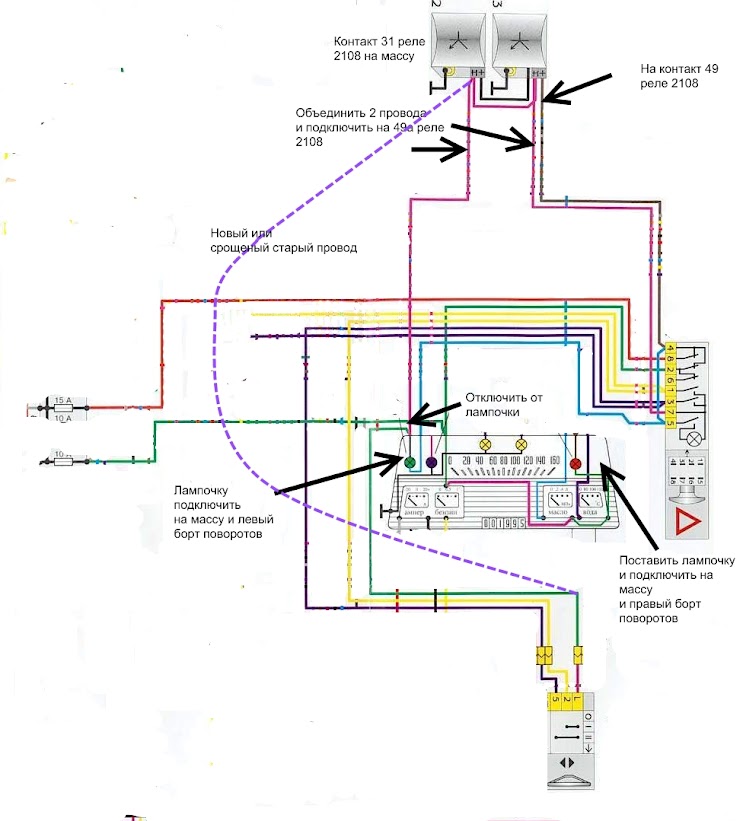

Вот схема переделки.

Подключил реле от 2108 по этой вот схеме, предложенной  Ndrey:

Эта схема для 2 лампочек - левого и правого борта.
В реле 2108 нет  отдельного выхода для контрольки
Варианты решения проблемы:
1) взять реле от 2106. там есть вывод (№3) для контрольки , на который вешаеш лампочку, второй контакт лампочки на массу
shema-vklyucheniya-ukazateley-povorota-i
2) Сделать как в 2108: отключить синий провод по приведенной мной схеме от лампочки от кнопки аварийки (контакт 5) и подключить его на "+" замка зажигания, можно на кнопку аварийки  контакт 2.
Только индикации аварийки не будет.
3) Все таки поставить вторую лампочку в свободное место в приборке ))
Ndrey, огромное спасибо за картинки, разъяснения и целых три варианта решения моей проблемы!  =)
Просто я слегка невнимателен (был бы внимателен - понял, что в предложенной тобой схеме вторая лампочка не спроста добавляется).
Думаю, что временно воспользуюсь вариантом №2, потом разбогатею, куплю новую релюшку от 2106 и реализую вариант №1.
Думал и о варианте №3, как раз в приборе от пятёрки есть симметричные лампочки давления и АКБ. Но там красные стёклышки. Перспектива адскокрасных миганий поворотников мне что-то не нравятся. Хотя, может стёклышки заменить?
