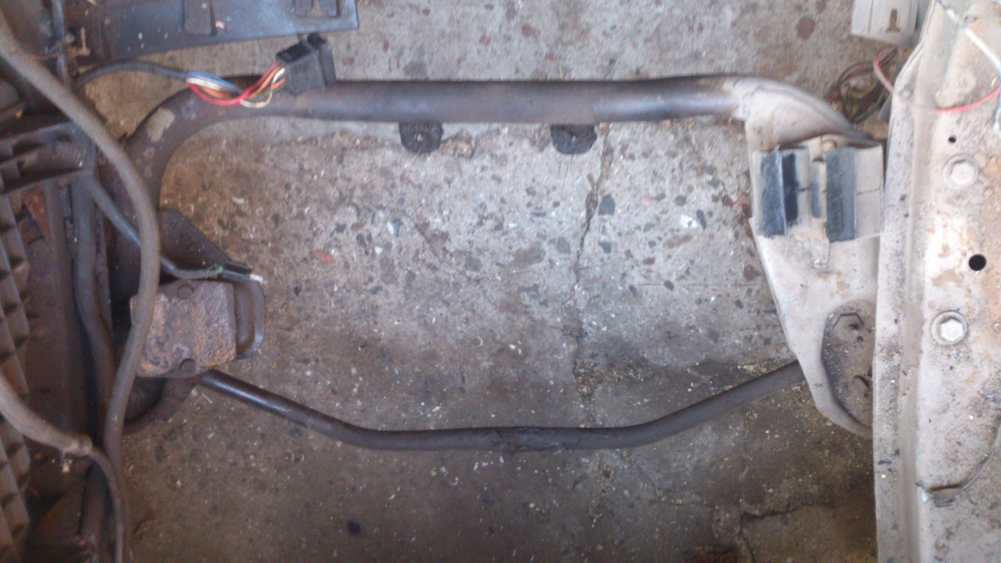

Сколько смотрел на эфтриэр и вживую видел, и балки видел, и только сейчас заметил, что подушки не симметрично стоят)
более того, он еще и завален на правую сторону.
его скопировали с самолета БМВ  для зарядки на подводной лодке в заднем винте вертолета, но он не влазил под капот москвичу, поэтому его поставили под наклоном, чтоб под капот уместился. Это все знают).
Ты уверен что реномотор прошел именно этот путь?)))
Канешно, это про любой москвичевский мотор , все так говорят, и старики, а старики то в курсе ).
