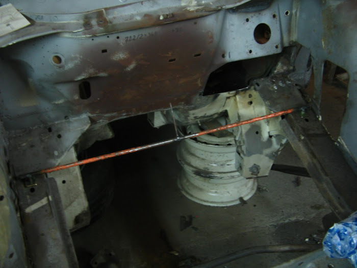

Пока с периодическими перерывами идет установка гидрорейки от ауди 100 С2. Не знаю как кто ее умудряется поставить за день, вырезав просто дырку в салон, в моем случае так не получилось....
Вначале была найдена середина расстояния между лонжеронами, и помечена вот такой конструкцией
Потом было найдена середина рейки. Если приложить рейку впритык к брызговику эти середины очень прилично не совпадут, пришлось вырезать отверстие в брызговике, ну и соответственно отверстие в салон
