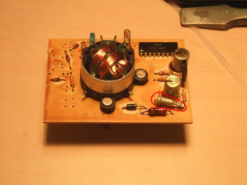

Почитал тему на одном форуме. И выяснил ,что у меня проблемы с тахометром изза того, что крякнул стабилитрон. Но там не указано название стабилитрона. Написано только что он на 9.1В. Подскажите, какой брать? Вариантов море, но характеристики у всех разные.

помимо напряжения стабилизации,нужно знать еще и ток стабилизации,с виду он какой,не такой? https://www.chipdip.ru/product/1n4739a

https://www.drive2.ru/l/456695074932129906/ вот о нем
https://forum.azlk-team.ru/index.php?topic=669.860 есть тема,читать 60 страниц нет времени,но скорее всего,стабилитрон ,в моей ссылке пойдет
7 часов назад, witjock сказал:
Есть точно такой но на 0,5Вт. Это принципиально?
1.jpgОсновная причина помирания наших тахометров на приборке RAR - сдыхание стабилитрона D2 на 9,1В!!!Он в стеклянном корпусе и не выдерживает постоянных температурных расширений! Меняем на любой аналогичный на 9,1В, прецизионный - не обязательно. И все снова работает! Можно взять в металлическом корпусе, чтобы забыть навсегда...В металлическом это Д814а(на фото) и он на 340 мВт,поэтому

Заказал два вида. В стеклянной корпусе и в алюминиевом.
Поменял сегодня стабилитрон в тахометре приборки РАР 180. И тахометр заработал.
Поставил стабилитрон КС191Ж(ст).
При ремонта пользовался статьей от сюда https://forum.azlk-team.ru/index.php?topic=669.0
