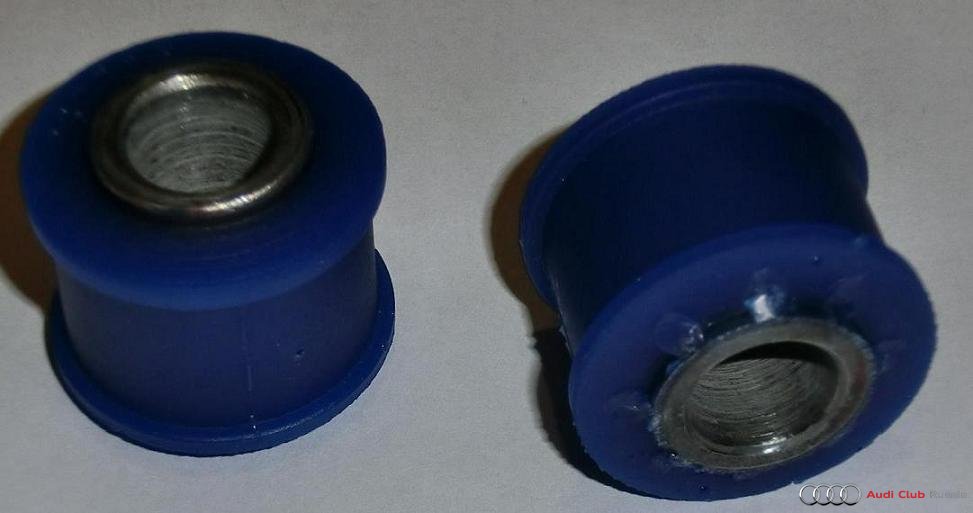

Короче. Чуть не заказал я мерсовтулки в рулевые тяги(Точка Опоры11-06-1665).
Но что-то меня дернуло поискать еще...
И правильно сделал. На просторах интернета, а именно ауди форумов были найдены отзывы тамошних старожилов, что втулки то не очень встают, и не очень ходят.. Есть в них
некие различия. На тех же ресурсах было найдено 100% аналог наших аудюшных втулок. 03-0006 X5 resource
Это изделие именно для ауди изготовленное из П/У.
Далее начался поиск в наших краях.
И о ужас... в Украине купить эту деталь нельзя. Их попросту нет.. :(  :(  :(
Но зоркий глаз разглядел на упаковке с чудо изделием ОЕМ номер от ауди 4A0419801A или еще несколько. на фото есть номерки.
Далее меня затянуло на екзист.
Но ОЕМ номеру бьеться тяга всборе. НО, в заменителях предлагается аналог, нашего Украинского производителя,  Bcguma BC0102 Втулка рулевой тяги.
Стоимость очень демократичная. порядка 40грн/штучка.
http://www.bcguma.com.ua/d2-Vtulka_rulevoy_tyagi_Audi_100_A6
Но честно говоря стрёмно как-то их брать..
Можно конечно на пробу взять но хз..
Вообщем я для сбя пока вижу два выхода. Везти из РФ П/У (03-0006 X5 resource) или же брать не П/У но дешевое и нашего разлива(Bcguma BC0102 )...
Короче я в раздумиях. :book:  :book:  :book:

Бред какой то.. Не там ищите, проще на лохюа найти дедовских запасов. Почему от Ауди резиновые не рассматриваются ?
https://forum.azlk-team.ru/index.php?topic=59864.380
А старение резины уже нивелируется?
Эти втулки как раз от ауди если что.
А то что лемфёрдер на азлк тиме то мерсовская. О них я писал ранее.
И это. Вариант колхозинга не для меня. Ауди что я нашел можно сказать оригинал для москвича. Только пижже.
И по аккуратней с бредом. Бред это пилить сайлентблоки, нежели поставить нормальные один раз и навсегда.
Ожидал такого ответа))
Смысл тогда было такое писать?
А особенно про ауди, а втулки мерседес.
