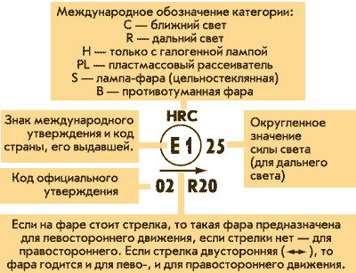

Всем привет! Решил я вставить свои 5 копеек в этой теме. У моего коня (М-2140, 1976-го г.в.) стоят фары ГДР-овского производства под лампу типа Н4 с цоколем типа P45t. Длительное время юзал штатные лампочки 45/40 Вт, которые мне перешли в наследство от прежнего хозяина. За 8 лет поменял только одну лампу головного света. И на днях перегорела вторая. Пошел искать замену. В розничной торговле предлагались лампы с цоколем P45t только обыкновенные, с инертным наполнителем (такие, как и штатные), но ужасного качества исполнения с большими отклонениями осей светящего элемента. Галогеновые лампы были только с  цоколем P43t, которые садятся на мою родную оптику через переходники. Здесь http://detali.zp.ua/catalog/50594-lampa_n4_r45_12V_6055W_krug_cokol_bjelz/ я нашел лампы с нужным мне цоколем трех производителей. Для эксперимента взял белорусские БЭЛЗ и венгерские Tungsram с круглым цоколем P45t (по 2 штуки каждого производителя). Китайские не брал. Хочу заметить, что качество исполнения венгерских намного лучшее белорусских при мизерной разнице в цене. Установил в фары венгерские лампы, чуток подкорректировал регулировку света на стенке и был очень приятно удивлен качеством света. Во-первых, яркость света стала выше (понятное дело, можность ламп выше). Во-вторых, пятно света на ближним очень широкое, свет белесо-мягкий, но не белый. Штатная оптика, как я заметил, очень даже неплохо делает свое дело при хороших источниках света. И главное, - обошелся без переходников. Их на будущее сделаю из цоколей старых ламп.
Хочу только добавить, что генератор штатный. Теперь буду следить за ресурсом ламп. Если кому надо будет, могу сфоткать свет фар в темное время суток. Всем удачи на дорогах!
 сфоткай стекло этих фар интересно, где на них есть маркировка Н4
Маркировки Н4 на них нет. Н4 - это тип двухнитевых ламп для дальнего и ближнего света с помощью одной лампы. Отличаются типом цоколей. А в чем тогда существенная разница между лампами А-45/40(штатная) и АКГ 12-60+55-1? Последняя галогеновая и с цоколем P43t. У обоих две нити, одинаковая оптическая ось, экран для отражения луча при ближнем свете фар. Может я в чем то сильно ошибаюсь :) Но рисунок на стенке от света фар у при использовании штатных и галогеновых ламп одинаковый. Разница в яркости свечения.
P.S. Вспомнил, что отражатель фар с обозначением Н4 имеет большую вогнутость отражателя и рассеивающий экран перед оптической осью лампы. Возможно это обусловлено большей длиной колбы галогеновых ламп типа Н4.
Большое спасибо, Leon! Не обратил внимание на все маркировки. Буду иметь в виду.
