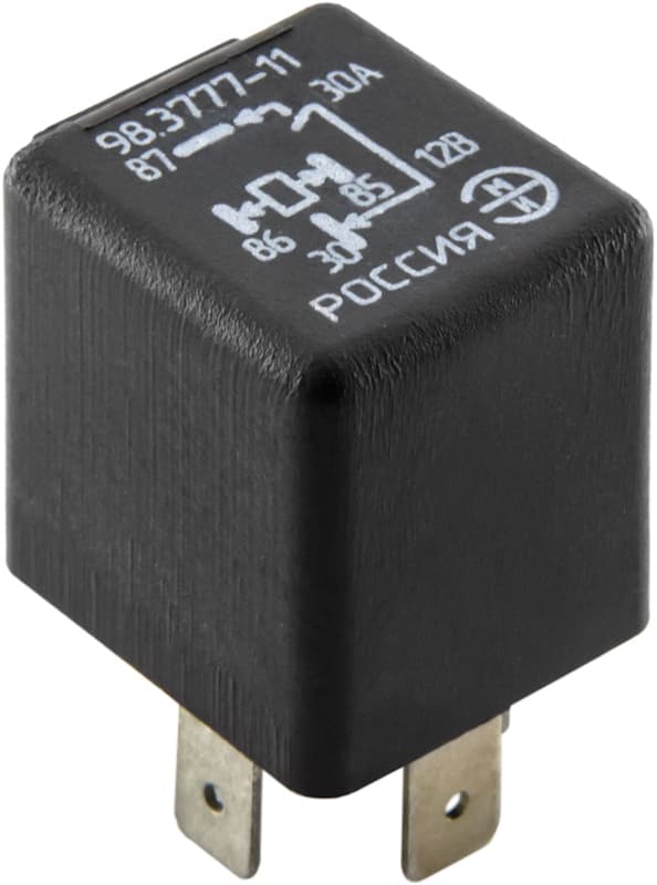

а какие есть варианты поднятия вольтажа без замены генератора?
я поставил выносной реле-регулятор (электронный) двухрежимный от ГАЗ53 типа РР362-Б1
вот такое работает с доп.реле которое на вход РР от гены подается точно 12В, а с замка только управляется катушка доп.реле.
вот тут оно продается 25 грн. http://cartuz.com.ua...ail/323784.html
вот доп.реле

Таким способом можно будет поднять напряжение до 14,2-14,8 вольт?
поднимается, потому что исключаются потери в цепи управления (через замок зажигания). а в реле-регуляторе два режима лето/зима Значение напряжения, которое регулируется - 13,6-14,2 В
у себя замерял электронным вольтметром 14.5В на оборотах 2500
