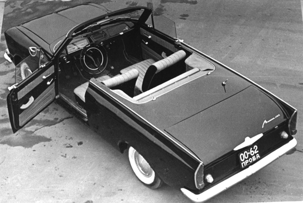

Наткнулся в этих Интернетах на вот такое чудо советского автопрома:
%D0%9C%D0%BE%D1%81%D0%BA%D0%B2%D0%B8%D1%87-408_%C2%AB%D0%A2%D1%83%D1%80%D0%B8%D1%81%D1%82%C2%BB.jpg
Собственно Москвич 408 - Турист. Выпущено два экземпляра. По причине загруженности ковееров по производству базовых моделей.
Так вот! Просто загорелся идеей самому сделать такое чудо техники! Ибо он просто красавец!
По идее ничего сложного:
Берется 408 четырехглазик, как на заводе усиливается дно Х-образной поперечиной. Завариваются задние двери, что даст дополнительную жесткость кузову.
С крышей повозится придется. Точнее даже на заказ где-то делать...
Передние сиденья от какого-нибудь ино трехдверного. Задний диван так же оттуда...
Ваши мысли по этому поводу?
а он не 2-х местный?
Не. 2+2. Сзади у него еще диван есть.
Он все же прекрасен.
Жалко что угробили такую идею.
На сколько реально оформить официально такую переделку машины?
  • 3 тижні потому...
Деньги оформят что угодно! Если сделаешь такое - респект гарантирован!!! Я уже молчу про отвисшие челюсти на улицах города...
Это понятно. Но мне больше интересуют конкретные цифры. Сталкивался ли кто-нибудь с подобным?
Просто подобный проект обойдется только в материалах под 2-3к уе. Если за регистрацию придется заплатить столько же, то ИМХО оно того не стоит.
Плюс машинка будет совсем не для повседневной жизни, ибо на улице кабриолет не оставишь без присмотра. Так что это машинка чисто выехать в праздник летом по городу покататься...
можна посадить в машино ротвейлера и спокойно ити в супермаркет
